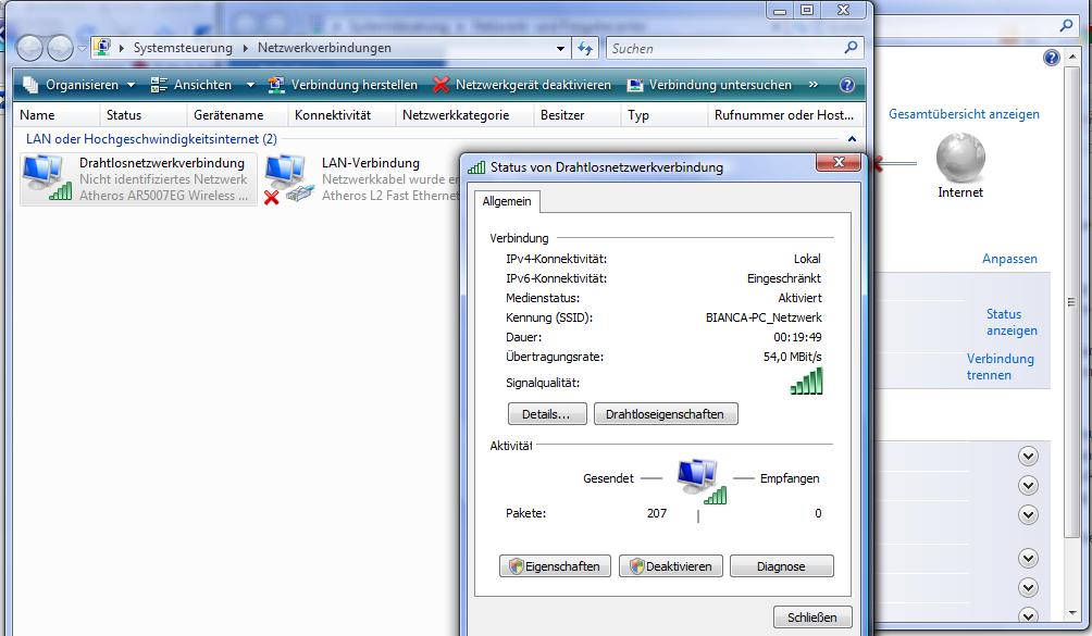

  • 1. post mal den Status der WLAN-Verbindung, sprich Systemsteuerung -> Netzwerkverbindung -> WLAN Karte - > Doppelklick -> Netzwerkunterstützung -> davon bild posten

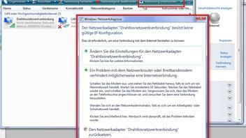

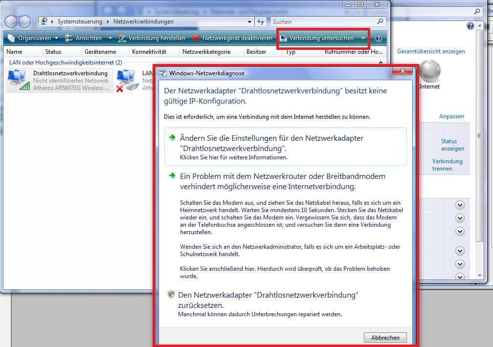

  • hier nochmal 2 bilder^^
    hab leider keinen der sich mit sowas auskennt die sind alle zu blöd :D bei xp hab ich bissel mehr gewusst aber vista....
    wir haben 3 gleiche schlepptops alle 3 am gleichn tag gekauft.. bei 2 läuft es und bei meinen nicht -.-
    naja genug gelabert...
    ps. 80er driver - icq:D
  • beim TCP/IPv4 war der haken bei "folgende ip adresse verwenden" und bei folgende dns serveradressen verwenden statt bei automatisch beziehen (bei beiden)
