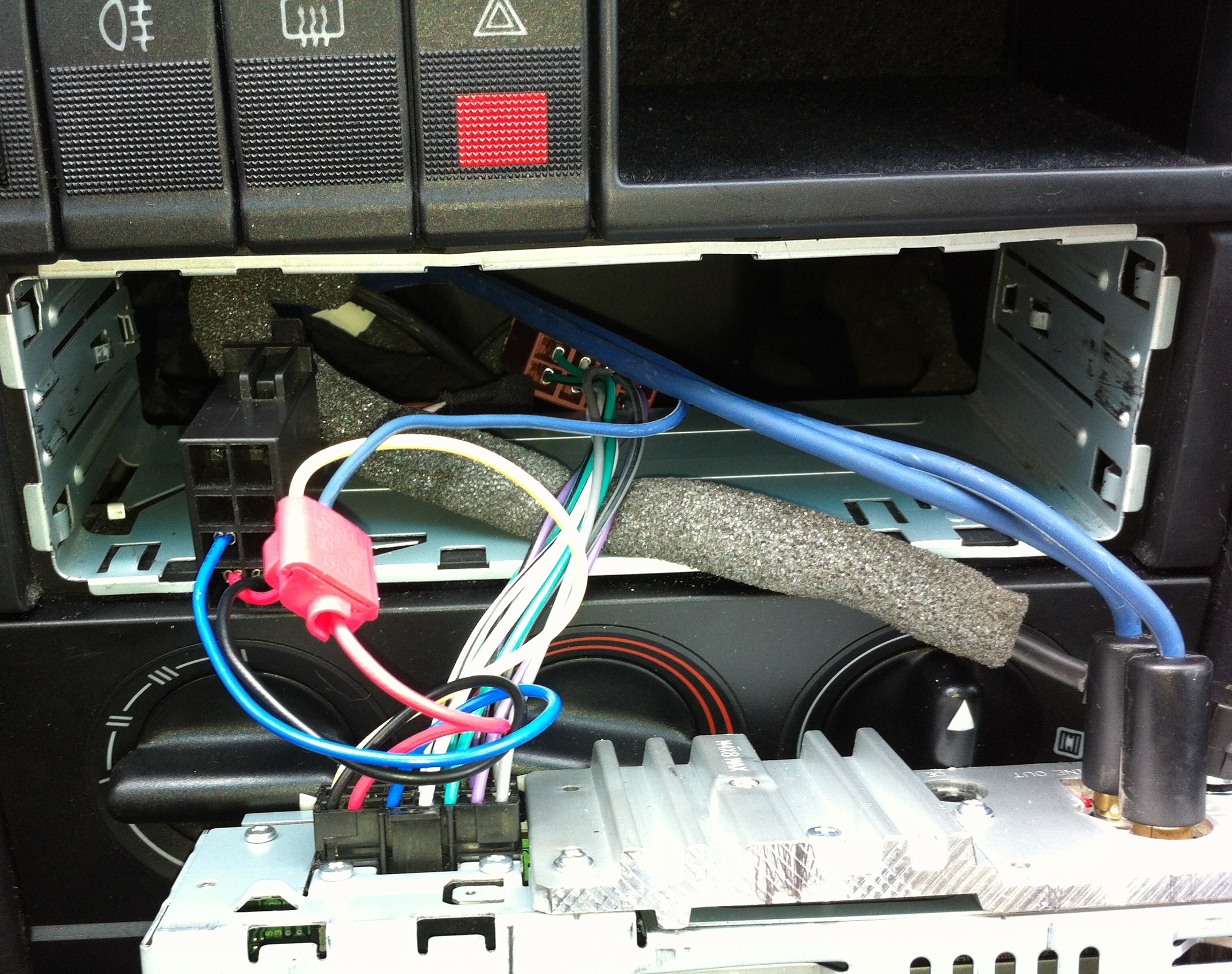

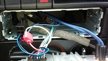

    Jetz hab ich die Suche benutzt, und alle labern hier irgendwas durcheinander, hab grad garkein plan mehr.... habe fotos gemacht von den Kabeln, das gelbe hat der HIFI man, wo ich den Stecker geholt habe so Angeschlossen, weil ich Radio gerne auf Dauerstrom haben wollte :) war das ein Fehler??
    könnt ihr mir anhand den Bildern sagen, was ich machen soll :( :( :(

  • Mach mal ein Bild von der Pinbelegung. Würde mich wundern wenn das JVC keinen Remote-Anschluß hat, da es einen Line-Out hat...aber ein weiteres als das blaue sehe ich nicht.

  • Wenn den Stecker anschaust, ist das kein Standard ISO Stecker am Radio, das ist was JVC eigenes, JVC ISO Stecker und da wird manchmal auch etwas abgewichen:)
    Deckt sich mit dem unter JVC.
