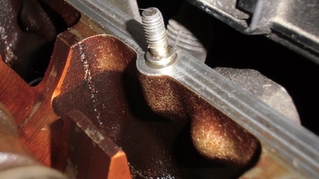

    Achte bei der Ventildeckeldichtung auf die Art der Stehbolzen. Es gibt welche mit Ring und welche ohne. Deshalb gibt es auch zwei verschiedne Dichtungen. Wenn du die falsche hast, dann bekommst das nie dicht.

    Achte beim Kauf der Dichtung darauf, welche Stehbolzen du hast. In den Sätzen von Elring z.b. sind neben der Gummidichtung noch ein Satz Stehbolzen dabei.
    Die Stehbolzen für die Gummidichtung haben nen Bund, die für die Korkdichtung haben keinen Bund!
    Wenn du ne Korkdichtung verwendest, bestreich die Ecken an den Übergängen zu den Gummihalbmonden mit Dichtmittel (z.b. Silikondichtmasse)

  • Die Korkdichtung gabs aber. Mittlerweile gibts die auch nur noch aus Gummi, aber die Einsätze sind anders geformt. Die Stehbolzen für die Korkdichtung hatten nen Bund...denn die Gummidichtung hatte IMMER die Metalleinsätze..und die beißen sich ganz böse mit den Ringen am Stehbolzen.. :rolleyes:
    Den Wechsel der Stehbolzen würde ich nicht empfehlen, gerade Laien schrauben die Stehbolzen ohne Bund zu weit rein, und schwupps is der Kopf gerissen, bzw das Gewinde des Stehbolzens...
