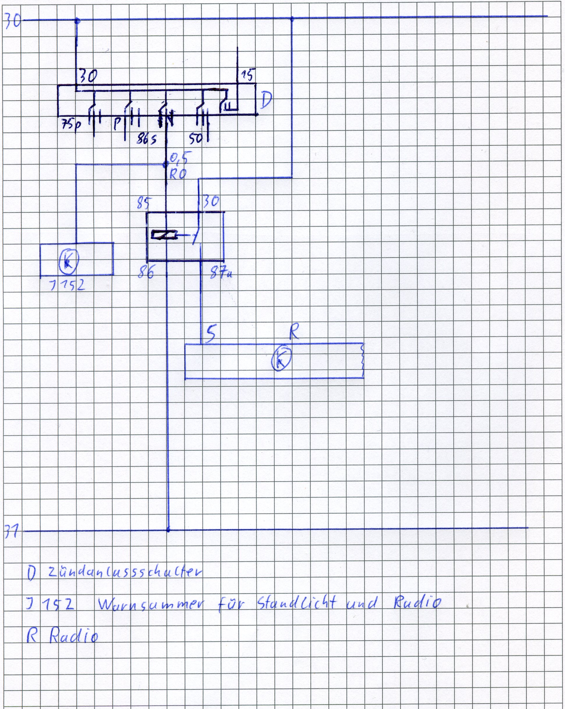

    Radio und BT Box an den S-Kontakt des Zündschlosses, wie Mithras bemerkte. Natürlich auch über ein Relais. Dann geht Radio un BT Box nach einmaligem Schlüsselrumdrehen, solange bis du den Schlüssel ausm Schloss ziehst. Dabei sollte allerdings die Dauerplusleitung des Radios an selbigem verbleiben, sonst vergisst das Ding alle einstellungen.
    genau so hab ichs gemacht ;) mit nem ralai und muss sagen :) genial so wollt ich das schon immer ;) ich bedanke mich bei euch ;) mal wieder
