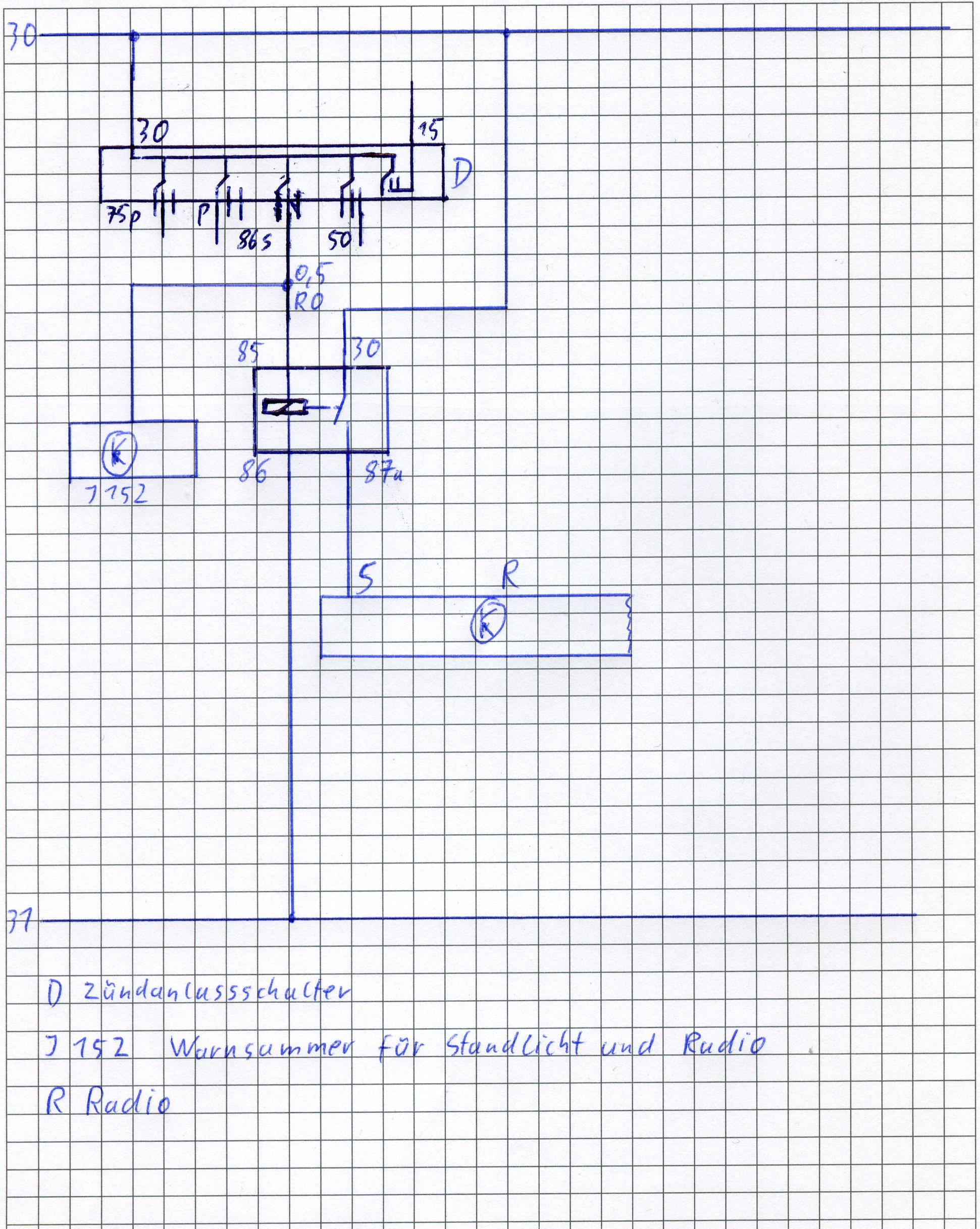

  • du wilst das quasi, das das so ist wie bei den etwas neueren Autos, das wenn man den Schluessel ins Zuendschloss steckt, dann das Radio angeht?
    hast du den Warnsummer für Standlicht und Radio? Dann könntest du nämlich die "Schalterstellung" vom zuendschloss nutzen um das Radio ein bzw. ausschalten zu lassen. Allerdings würd ich das mit nem Relais machen, da an der Klemme 86s nur ein 0,5mm? Kabel drann ist, und dann kein allzu hoher Strom fließen sollt.
    ich kann dir des wenn du wilst au mal als Schaltplan zum besseren Verständnis machen.
    radio nicht aber standlicht summer hab ich
    warum geht das beim mithras :( komisch komisch
    aber nen schaltplan wäre mal interessant evlt würd ich das auch testen weil wenn das so klappt mit dem schlüssel ;) wäre ein traum

    Radio und BT Box an den S-Kontakt des Zündschlosses, wie Mithras bemerkte. Natürlich auch über ein Relais. Dann geht Radio un BT Box nach einmaligem Schlüsselrumdrehen, solange bis du den Schlüssel ausm Schloss ziehst. Dabei sollte allerdings die Dauerplusleitung des Radios an selbigem verbleiben, sonst vergisst das Ding alle einstellungen.
