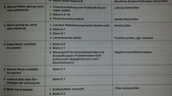

  • Entweder wirds der Temp.geber vom Motorsteuergerät oder die Lambdasonde sein ;)
    Die Werte vom Tempgeber stehen im Lexicon und ich denk mal das du in der Lage bist einen Widerstand zu messen :phat:
