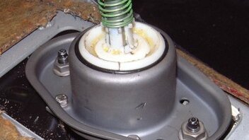

So sieht die Ami Version aus:
verblüffend ähnlich!

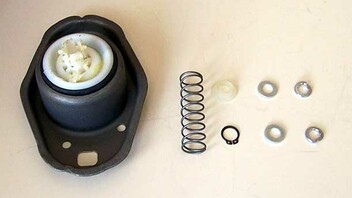

So vom Deutschen:
Was sagt uns das?

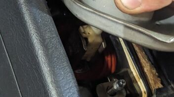

So sieht das ganze eingebaut aus:
Man sieht das sie höher ist als Original.
1+1=1 ?
