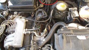

Moin moin,
ich hol das Thema einfach mal wieder hervor, da meine Heizung auch solche Sachen macht. Ich geh aber davon aus, dass mein Thermostat kaputt ist, da die Motortemp. Anzeige am unteren Anschlag hängen bleibt und sich kein stück rührt und die Außentemp. Anzeige auch um n paar Grad spinnt. Kann jemand vllt meinen Verdacht bestätigen oder gibts noch ne andere optionale Fehlerquelle?
MfG Tim

Im Stand muss aber irgendwann mal die 90° laut Anzeige erreicht werden, auch wenn das Thermostat kaputt ist, beim Fahren mit Fahrtwind bei den atuellen Temperaturen nicht.
Ist bei mir auch so, im Stand 90°, beim Fahren max. 80° bei Minusgraden auch noch weniger. Trotz neuen Thermostats. Leider, aus eigener Dummheit, habe ich kein AUDI Thermostat genommen, sondern eins aus dem Zubehör und die gehen gerne mal zu früh auf.
Wenn Du es machst, nimm ein Originales, dann geht es auch.

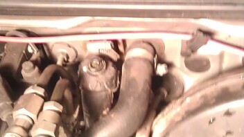

Die beiden dicken Schläuche rechts mittig im Bild? Und was is denn der HWT? Heizungswärmetauscher? Wenns der is, dann wirds doch scheiße, da der hinterm AMaturenbrett sitzt, oder?
Jau, muss Armaturenbrett für ab...
Sind das denn die beiden dicken schwarzen Schläuche, die in die Spritzwand gehen auf dem Bild?
joa, weil der Wärmetauscher sitzt hinterm Armaturenbrett. Musst aufpassen bei den Schläuchen dass die Röhren an denen die fest gezogen sind nicht brechen. Gleiches gilt auch für die Anschlüsse am HWT, weil der Kunststoff hat nunmal paar Jahre auf dem Buckel.
Lars, hab die beiden Schläuche mal gefühlt, ungefähr gleichwarm werden die schon, sogar ne recht angenehme hitze, wenn die nach n paar Min. Fahrt nur im Innenraum hätte Was meinst du mit "schweizer Käse"?
