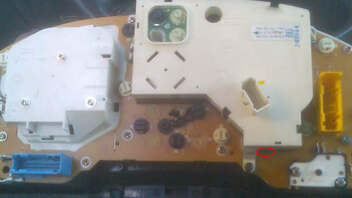

Naja, vielleicht. Hatte das Problem auch mal, allerdings mit sporadischen Aussetzern der Uhr, d.h. die is mal ein paar minuten stehengeblieben und lief dann wieder weiter.
Ich hab dann folgendes gemacht: Hab den Tacho ausgebaut, und auf der Rückseite an der markierten Stelle die beiden Metallstifte mit der Zange "kontaktiert", also ma fest zammegepetzt. Seitdem gehts wieder wunderbar.

Ja die Lämpchen haben wir an der richtigen stelle eingesetzt. haben sogar mit der taschenlampe da durchgeleuchtet wo wir die lämpchen eingesetzt hatten und es das licht luechtete durch. Muß ich wohl mal mit den stiften versuchen. Danke erstmal
