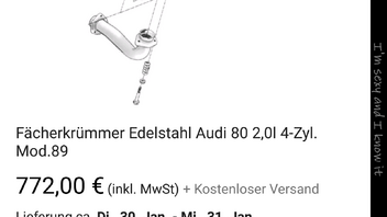

Moin Leute,
Ich hab mal ne kleine Frage,
unzwar will ich in meinen Audi 80 B4 BJ 1992 2.0E einen Fächerkrümmer einbauen.
Ich hab schon das ganze Internet durchforstet finde aber nirgendwo einen für das Modell.
Das einzige was ich finde ist auf ebay einer für Mod. 89
Das Problem ist, soweit ich weiß ist Mod. 89 ein Audi 80 B3 bis Baujahr 91
Liege ich da falsch?
Das blöde wäre wenn ich den jez bestelle und er passt dann nicht oder liegt irgendwo gegen.
Hoffe ihr könnt mir da weiterhelfen.
Danke im Vorraus. -
Nöö, hast du richtug gesehen, ist für ein B3. Am Zylinderkopf sollte er afaik passen, nur beim Rest bin ich mir nicht sicher. Ich glaube mich zu erinnern, das der T89 eine andere Rohrführung hat.
Was soll denn der Fächerkrümmer leisten?
Was hast du sonst am Motor und der Abgasanlage vor?
Bleibt sonst alles Serie? -
Aus der Hüfte würde ich sagen bei einem Serienmotor nichts bis ganz wenig.
Also die Rohrführung würde ich vernachlässigen weil ich von einem ABK den zweiflutigen Krümmer samt Hosenrohr am 1.6l hab...Hosenrohr vom Hochblock auf den Kurzblock hängt halt etwas tiefer, aber gut...Lass den Fächer weil das ohne Kopfbearbeitung, Nockenwelle und ordentlich Benzin im Brennraum nur ärger bei der HU gibt...Steck eine ABK Krümmer rein und die Bohrung vom CO Messrohr bohrst auf und schneidest ein m18x1,5 Gewinde für die Lambdasonde rein...Erstens klingt er besser und der Gaswechsel fällt dem Motor leichter und das bei kleinsten kostenaufwand...Außer du hast dein Motor derart frisiert wie mein kleiner PP in Winter 80er, der würde einen Fächer vertragen ist aber unverhältnismäßig teuer!!!
