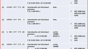

  • Die Liste stimmt schonmal nich... es gibt so viele unterschiedliche Antriebswellen, zudem is die Teilenummer verkehrt.
    Passen tun die von NG, ACE, ADA, und 6A Frontis. sofern deiner ein Fronti is... Quattrowellen passen nicht am Fronti.

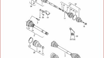

  • Moin,
    da die 6 Zylindermotoren mittig zentriert sind und somit das Getriebe auch in der Mitte sitzt,werden die vom 4 oder 5 Zylinder B4 keinesfalls passen,da deren Motoren und Getriebe mehr beifahrerseitlich gelegen sind und die rechte Antriebswelle kürzer ist als die Linke!Zudem verfügen die 4/5 Zylinderwellen der Frontgetriebenen lediglich über ein Außengelenk mit 33 Zähnen für kleinere Radlagergehäuse(75mm),die 6 Zylinderwellen über Außengelenke mit 38 Zähnen für 82mm Radlagergehäuse!
    Zu wissen,was mit den Antriebswellen von de-niko los ist,würde helfen,da man Teile der Antriebswellen untereinander durchaus tauschen kann!
    Gruß...
  • Nichtsdestotrotz haben ABC, NG, ACE, 6A und ADA die gleichen Wellen. Wenns da so gravierende Unterschiede zwecks Getriebeeinbauposition und Länge der Wellen gäbe, würden die wohl nich alle unter der gleichen Teilenummer stehen.
    @Christian57: Sorry, dass ich dich korrigiert hab... du warst einfach zu schnell. :D

  • hey also jetzt sag ich noch was dazu meine aussengelenke sind schwer im arsch und ich wollte die ganzen wellen tauschen habe mir dann auch neue geholt laut verkäufer aus dem meckis stammen die vom 80 b4 2,8L v6 habe die dann bekommen und wollte meine raus machen dachte mir dann guckst du doch erst mal obs die selben sind und siehe da meine haben die kurzen schrauben also hat meine den dünnen teller am innengelenk und die ich bekommen habe den dicken teller am innen gelenk da hätte ich durch drehen können dann habe ich gedacht tauscht du dann einfach mal nur die ausengelenke meine welle ausgebaut und dann gelenk ab das gelenk von den neuen wellen ab und siehe da passt nicht das gelenk von den neunen wellen ist kleiner also der zapfen ist kleiner und mein zapfen ist dicker! so habe ich die wellen jetzt hir rum liegen und brauch wieder mal nen paar neue für meine audi! mfg
  • Moin,
    so wie Du´s darstellst,geh ich mal davon aus,dass der defekte 6Zylinder nur Frontantrieb und somit Antriebswellen mit dem Tripodengelenk (dünner Teller innen) hat.Die Wellen,die Du als Ersatz gekauft hast,stammen(wenn überhaubt!) von einem QUATTRO V6 und besitzen normale Gleichlaufgelenke!Zu Deinem Problem:Wenn ich´s korrekt recherchierte,müssten Deine Außengelenke die Teilenummer 893 498 099 LX haben,wurden verwendet bei den 6 Zylindern mit Frontantrieb AAH;ABC und ACZ;beim Quattro S2 ABY;RS2 ADU und beim Audi 90 mit dem 7A Motor jeweils vorn!Vielleicht hat ja der eine oder andere hier im Forum noch sowas rumliegen ;) !Beim Audi 100 beginnen die Teilenummern leider mit 441 oder 4A0 und da gibts auch keine Außengelenke mit LX am Ende,daher kann ich da nichts zur Kompabilität sagen!
    Hoffe ein wenig geholfen zu haben!
    Gruß...
  • Ausnahmsweise ja. Die V6 und der 7A machen keinen Unterschied, obs Handschalter oder Automatik sind. Bei allen anderen funzt das nich.
    Achte aber drauf, dass auch ein ABS-Ring am Außengelenk is. :D
