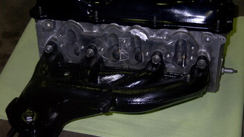

Da ich schon seit Wochen vergeblich nach einem zweiflutigen Krümmer suche, will ich, wenn es geht, einen ABK-Krümmer an meinen ABT anpassen. Wenn das stimmt, was bisher geschrieben wurde, sollte der ABK-Krümmer, von der Lambda-Sonde abgesehen, erstmal passen. Das zweiflutige Hosenrohr hab ich schon. Zu meiner Frage: Hat einer ein Bild von den ABK-Krümmer Ausgängen? Dann kann ich mir schonmal nen Bild davon machen, ob es möglich ist den fehlenden Anschluß für die Sonde selber zu bohren. Hat das vielleicht schon mal jemand gemacht?
