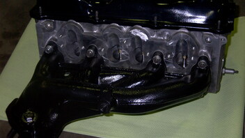

  • Ich hab mal nen Foto raus gekramt von einem originalem doppelflutigem ABT Krümmer, war nicht einfach den zu bekommen. Den Anschluß für das CO-Messrohr sieht man, da drüber, etwas unter dem Schlauch versteckt, sieht man noch die Bohrung für die Lambda. Der ABK hatte kein einflutigen Krümmer.
    Wie man sieht steht sie in einem anderen Winkel zum Abgasstrom und auch etwas tiefer.
    Bevor die den Krümmer aufbohrst, guck doch mal hier rein. ;)
