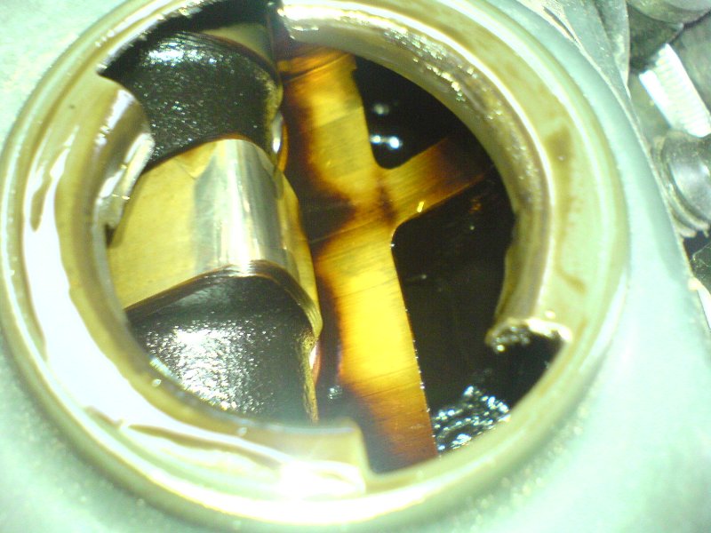

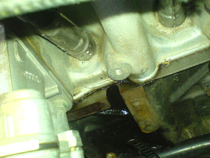

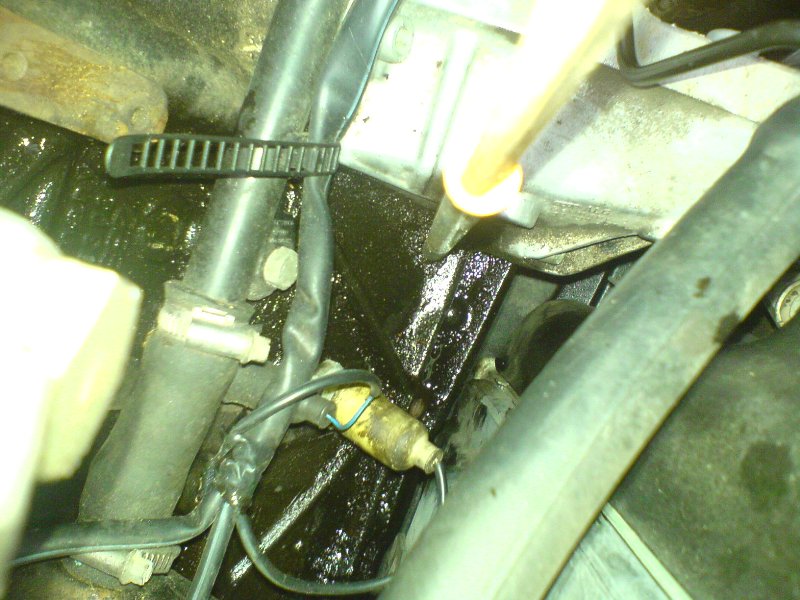

  • Moin,
    hier mal ein paar Bilder.
    Direkt an der ZKD habe ich das Öl vor 5km abgewischt. Das was am Motorblock runter läuft ist schon ein paar hundert Kilometer her.
    Das andere ist ein Einblick in den Öl einfüllstutzen.

    Sieht aber wohl wirklich so aus, dass die neu muss, oder?
