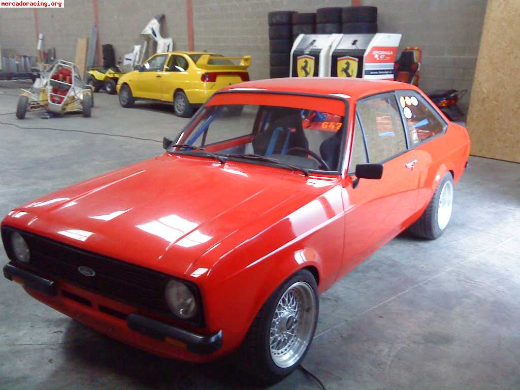

in dem fall tippe ich aber mit der ET33 auf autos wie den ford escort,sierra oder aber auch peugeot 205,peugeot 309
felgen dieser art waren seinerzeit schon schwer angesagt,gute alte zeit
