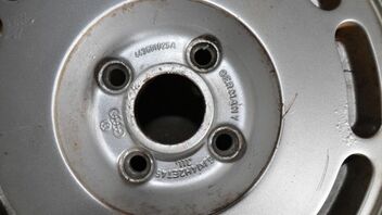

Hey, ich hoffe ich bin hier richtig. Also ich habe folgende Frage zu den Felgen 443 601 025A, welche hier im Thread auch schon erkannt wurden.
Kann ich die ohne Sonderzulassung auf meinem 80 b2 Limousine fahren, und bekomme ich mit denen auch das erstrebte H Kennzeichen ?
Wäre super wenn mir das jemand beantworten könnte, da ich die gerade echt sehr günstig bekommen würde aber noch aufbereiten müsste.
Ich denke, das du mit deinem B2 mit Lochkreis 4x100 unterwegs bist, die abgebildeten Räder haben Lochkreis 4x108. Altersmäßig steht dem H bei diesen Rädern nichts im Wege, du bekommst sie nur einfach nicht ans Auto...
Ja ist richtig, habe 4x100.. Stimmt da habe ich gar nicht drauf geachtet.
Aber danke fuer die schnelle Antwort. -
