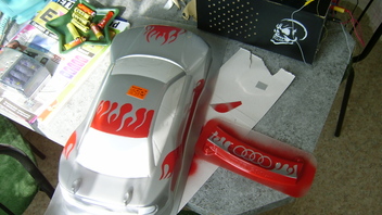

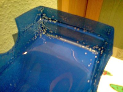

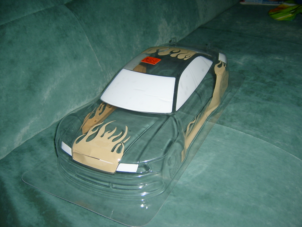

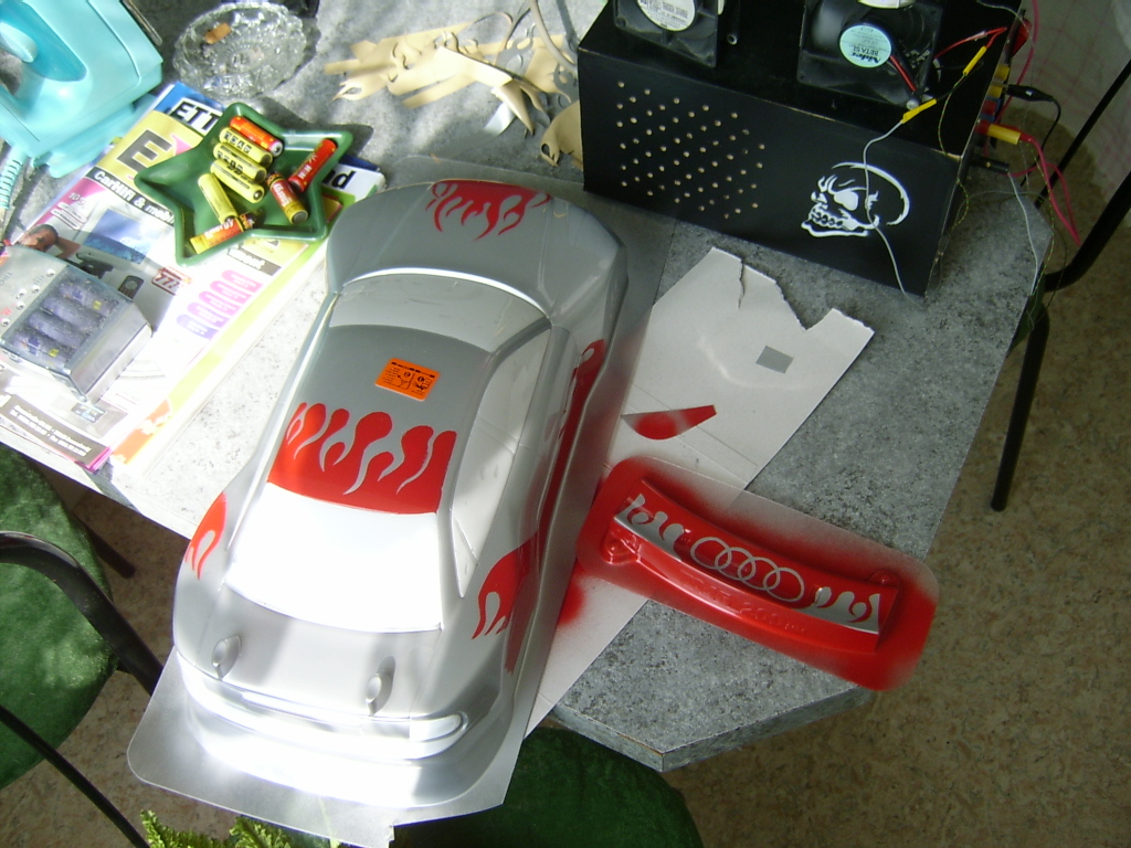

hab ja meine karo lackiert, wie auf der anleitung sauberst die vorarbeit geleistet.. 2mal mit spühlmittel ausgewaschen, dann 2min mit heißem wasser abgeduscht, mehrmals mit küchenrolle ausgewischt, auffer heizung trocknen lassen...
dann kam der lack der nun total beschissen aussieht.. hat sich überall zusammen gezogen das zeug
was habe ich denn falsch gemacht???
also das kann sein das die trotzdem noch Fett drauf hatte sieht mir ganz schön danach aus oder es war zu kalt als du Lackiert hast weiß ja nicht wo du das gemacht hast und wie warm es war oder die Farbe war fürn A***H
hatte das auch mal aber bei mir war es zu hohe luftfeuchtigkeit das sieht dann aber bissl anders aus..... (war mal Lackierer)
Kommt auf die Farbe an, obs am Fett oder an Feuchtigkeit/Wasser lag.
Die neuen müßten auch eher auf Wasserbasis sein wegen der Umweltverträglichkeit.Künstliches Erwärmen mit der Heizung direkt würde ich nicht machen, etwas nebendran. So im Abstand von 1m.
Und in einem Raum mit ca 20Grad Temperatur dann lackieren, nicht in einer unbeheizten Garage zu dieser Jahreszeit.Probleme tretten normal nur bei mehrfarbiger Lackierung auf, dass sich bestimmte Farben beeinflussen, farblich oder von verschiedenen Herstellern, dass sie sich gegenseitig angreifen.
Man kann auch Lüfter zum trocknen nehmen
