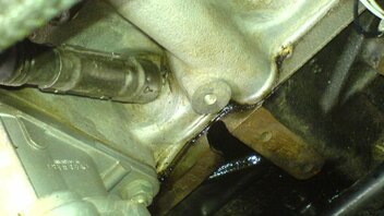

  • Moin,
    danke für die schnelle Antwort. Bild hatte ich vergessen....
    Okay, dann vergessen wir den Ölverlust stop wohl lieber gleich wieder.
    Was könnte es denn sonst sein?
    Auf dem Foto sind die Spuren zu sehen, die nach 2 Wochen ohne abwischen entstanden sind.
    Meint ihr, da besteht dringender Handlungsbedarf, oder ist das noch unkritisch, solange man nicht alle 1000km nen halben Liter öl nachkippen muss?
    mfg Andi

    Das ist die enzige Stelle wo es sifft. Daor und dahinter und auf der anderen Seite ist alles trocken.
    Habe mal wo anders gelesen, dass dort irgendein Ölkanal verläuft, wo es mal was rausdrücken kann.....?
  • Also auf dem Bild sieht es aus als ob er durch die Kopfdichtung drückt.
    Kann dir nicht genau sagen ob sich dort ein Ölkanal befindet, doch erscheint das recht plausibel.
    Naja, der Motor wird nicht platzen, doch ich empfinde Öltröpfchen immer als sehr unangenehm zudem ist es ein gefundenes Fressen für einige um Mecker zu machen...
    Wie siehts denn mit den üblichen Anzeichen einer defekten Kopfdichtung aus? (Pardon)
    Nachtrag:
    Könnte auch die Vakuumpumpe, im Bild links, sein.
    Lg Patrick
  • Ich ahnte die Stelle schon, bevor ich das Bild sah! ;)
    Das ist eine Typische Schwachstelle des 827er Motors. Dort wird mit der Zeit die Dichtung "weicher" und drückt das Motoröl über den Rücklaufkanal dort etwas raus.
    Ist mehr ein schwitzen. Die Kopfdichtung wird sich mit der Zeit immer weiter aufweichen und das Öl dort dann stärker herausdrücken.
    Noch ist es nicht schlimm, freunde dich aber damit an, das je nach Laufleistung bald gemacht werden sollte.

  • Moin,
    danke für die Antworten.
    Nach der Vakuumpumpe gucken wir dann mal, das klingt garnicht mal so abwegig, und ist sicher günstiger, als ein Wechsel der ZKD... :)
    "Ist mehr ein schwitzen"
    --> War auch die Vermutung vom Besitzer der Werkstatt meines Vertrauens, als ich da nach gefragt habe. Laufleistung ist erst rund 120tkm...
