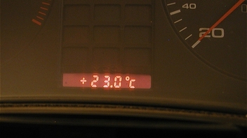

wofür ist das geschwindigkeitssignal bei der ATA???
dachte immer alleine die ATA anzeige is schweine teuer aber gibs in egay neu für 7 euro... temp fühler war 3 euro..
werds mal nachrüsten

Das Geschwindigkeitssignal wird zur Korrrektur der Anzeige benötigt!
Steht das Fahrzeug oder fährt es?
Im Stand wird ohne Geschw.-signal zuviel angezeigt (z.B. Sonneneinstrahlung), während der Fahrt kühlt der Fahrtwind runter.
Alles klar?

Schreib mal on das alles so mit der ATA geklappt hat. Alles für 10? ist echt billig.
Bin da neugierig geworden.
jo und alles neuteile... werde berichten

ich bin auch überrascht das es alles für 10? gibt, sonst kostet die ATA schon 30? oder so und der Temp.geber auch nen haufen, dafür das eigentlich nichts drin ist Oo
ATA: http://cgi.ebay.de/Temperaturfuehler-ATA?34.c0.m14.l1262
Tempfühler: http://cgi.ebay.de/Temperatursensor-mit-?34.c0.m14.l1262
undn bissel kabel brauchste noch.. was genau kann ick berichten wenn das zeug da is
Da ist keine ATA dabei, nur der Temperaturfühler!
Auf solche Abbildungen sind schon viele reingefallen.
Die ATA selbst (also die Anzeige) wirst du nicht unter 30-50? kriegen.
