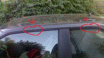

  • also ich habe da 2 halterungen seitlich dran
    habe mal n bild gemacht
    die Dinger kann Mann nach innen drücken (sind federn dran)
    die frage war ob da das von der limo passen könnte :hmm:

  • Ich denke, es werden die originalen 80er Audi Dachträger passen. Habe das selbe auch bei meinem Qp vor, und probiere es morgen mal aus. Hab hier nen Satz echte Audi Dachträger fürn 80er liegen.
    Aber deine Dachhaut wird leiden, da der Träger oben auf dem Dachholm aufliegt und angepresst wird.

  • So habs mal ausgetestet. Allerdings habe ich die Blenden in den Dichtungen nicht reingedrückt. Definitiv kann ich sagen, dass die originalen Dachträger für Audi 80,90,4000 im Paar nicht aufs Coupe. Habe noch ein paar hier für den Audi 100,200,5000, diese passen als paar auch net drauf. Dann hab ich es mal mit Mischen probiert. Es sieht so aus, als wenn einer der 100er vorn Träger und einer der 80er hinten passen könnten. Sieht zumindest so aus, als wenn. Wie gesagt, ich habe sie net ganz fest gemacht, da ich die Blenden noch in den Dichtungen sitzen habe.
    Wenn ich mich dann 100% dazu durchgerungen habe, Dachträger zu fahren und die Dichtungen "zerstöre", könnte ich Dir das genau sagen. Oder Du wartest, bis ich in 2 Wochen am Schlachtcoupe bin, dort tuts mir net weh, wenn ich die Teile dort reindrücke.
