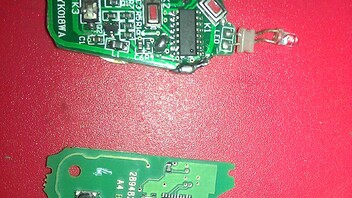

habe jetzt bei meinem audi 80 b3 typ 89 so einen klappschlüssel nachgerüstet wa erstaunlich einfach und simpel habe den empfänger/steuergerät hinten an der zv pumpe angeschlossen dort hat mann auch genug platz um ihn zu verstecken xD. wa dan beim schlosser um mir die schlüssel nachmachen zu lassen habe nur 8euro bezahlt, muste aber noch etwas nachfeilen da sie nicht 100% passten.
habe dieses system: Klappschlüsselihr müstn nur darauf achten ob ihr den dünnen Schlüssel habt:schlüssel wo kein transponder drin ist oder schon den dicken schlüssel habt:schlüssel den müst ihr auseinander bauen um den transpoinder rauszuholen und diesen in ähnlicher einbaulage in den klappschlüssel einbauen damit ihr dann auch fahren könnt sonst startet der motor nicht xD

Ich hab das jetzbdur gelesen, aber welche Platine der Nachrüstzv passt in den original Schlüssel?
Die aus der Inca-pro soll (mit leichten Anpassungsarbeiten) passen. Ich glaube mal etwas über deb Umbau gelesen zu haben. Guck doch mal in die Tuts bzw. ins Lexicon.
http://www.inca-pro.de/klappsc…kfernbedienung-ip715.html
Die passt zum Beispiel
Hier dazu der passende Thread von Simon inkl. PDF.
