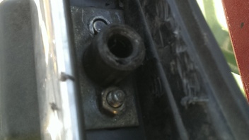

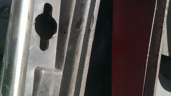

Ich bekomme hier höchst persönlich ein Kind beim nachrüsten
Löcher waren nicht vorgestanzt also alles passend gebohrt:P von außen natürlich ultra passgenau^^
Will ich die Düse reinstecken, steht die ein Stück über hängt am innern Plastik...
Weil dort nur die Ausparung in klein gestanzt ist, damit man denke die Düsen mit der Metall platte festschrauben kann...Muss ich das auch aufbohren? Wenn ja wie mach ich dann die Düsen fest?So ein gewindestab von einer düse beim festmachen kaputt gegangen..für heute reicht es mir...
foto?
So war ursprünglich und dann passte die düse nicht komplett rein ...habe mittlerweile aufgebohrt und das Metallblättchen passt trotzdem noch und hält es;)
