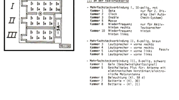

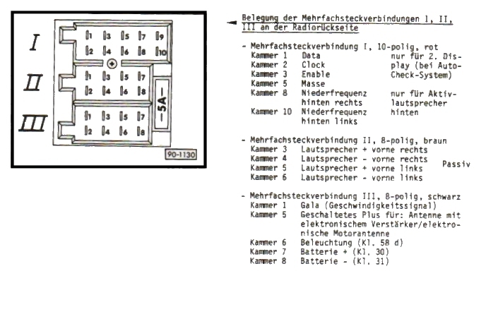

Hi habe endlich meinen Audi 80 bin auch stolz drauf ,nun wollte ich meine Anlage verbauen doch schon gibt es ein kleines Problem.Habe das Radio über Dauerplus laufen ,also Headunit ist ein JVC schon etwas älter kann aber schon Mp3 Cds lesen.Gelb und Rot habe ich zusammengedreht um Dauerplus zu haben.
Jetzt sind 4 grüne Kabel an diesem einen Stecker,nun meine Frage sind die für vorne und hinten? es ist bei mir ein 5 Türer und hat hinten auch boxen.Radio funktioniert ,nur
habe ich ein Surren oder Pfeifen in den hinteren Boxen wenn der Motor läuft obwohl er noch nicht mal Kontakt mit der Lichtmaschine hat,die Endstufe habe ich ja auch noch nicht verbaut meistens tritt ja dort der fall ein.
Könnt ihr mir weiter helfen
danke euch
Radio eingebaut!Pfeifen in den hinteren Boxen

http://meckisfaq.de/viewtopic.php?t=150Bei mir stimmt das aber nur teilweise überein! Die vier grünen Kabel (wahrscheinlich Pin 3-6) sind nur für die LS vorne. Bei mir sind die Anschlüsse für die LS hinten in einem dritten ISO Stecker der rot ist.
5 = hinten rechts und links -
8 = hinten rechts +
10 = hinten links + -
Da hat wohl jemand einfach den hinteren Scheiß parallel an die vorderen geklemmt. Schmeiß die hinteren raus, über Kurz oder lang schießt dir damit dein Radio... die mögen das nich sonderlich die Impedanz gedrückt zu kriegen.
Stefan: Das is der Iso C, der is eigentlich für so Späße wie Radiosenderanzeige und sonstigen unnötigen Plunder gedacht... normal is das nich, dass da LS-Leitungen draufliegen. Belegung gibts übrigens auch in der Hifi-Faq, direkt hier im Unterforum oben angepint.
greetz
Ich habe mich mit der ISO Belegung ehrlich gesagt nur sehr kurz befasst, als ich die KI Stecker angezapft habe.
ISO C hat afaik 20 Pins. Mein dritter Stecker hat 10 Pins. Habe das so auch noch in keinem anderen Auto gesehen. Das Auto wurde ohne Radio, aber mit dem "Audi Sound System" verkauft, evtl. sind deswegen die Anschlüsse für hinten in dem extra Stecker? Jedenfalls hängt mein uraltes Blaupunkt Radio mit einem originalen Adapter an diesen Steckern (Radio hat noch keine ISO Stecker *gg).Ich werd bei Gelgenheit meinen Onkel fragen ob er da was geändert hat. Außer ihm und mir hat noch niemand was dran gemacht, ist ja quasi aus 1. Hand

mithras: Habe gerade zufällig ein Foto von meinen ISO Steckern gefunden. So sieht das bei mir aus:
[gallery]6873[/gallery] -
