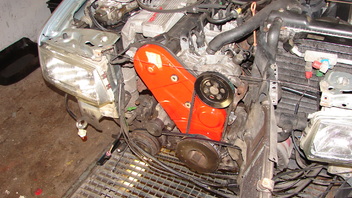

hm, ich habe beide Motoren den 133 er im meinem Automatik Coupe
und den anderen in einem 5 Gang Schalter Coupe (heute gekauft)
mir ist gerade noch aufgefallen das der 133er 2309ccm und der 136er 2282ccm hat,
ist da die Kurbelwelle anders zwecks hup?
die Motoren und die Anbauteile schauen alle exakt gleich aus ,und es sind beide b3`s und beide haben von werk ab g-kat (euro 2 nachgerüstet)ps wenn jemand Interesse an dem 136er Coupe hat melde sich er ist weiß und gamelig

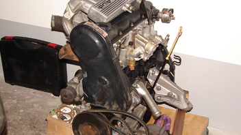

Weiss jemand ob der NG1 Block identisch ist mit dem NG2 Block?
Geht darum, dass ich einen Ersatzmotor für mein Coupe klargemacht habe, der aber ein NG2 ist.Kopf ist egal, da baue ich eh den alten von mir drauf, Ölpumpe kann ich ja auch umbauen. Mir gehts hauptsächlich um den Zahnriementrieb bzw. um nicht vorhandene Bohrungen.
grüße
hannes -
Hallo Hannes,
ich habe Deine Frage mal in diesen Thread gestellt.
Denke, daß Du hier bereits Deine Antwort finden wirst.Gruß,
