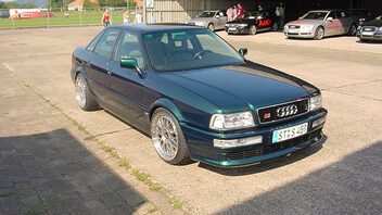

Hey Leute ich bin noch nicht ganz so allwissend in Sachen "Lackieren"
deshalb die Frage an diejenigen die schonmal die Keinnzeichenblende oder z.B den Unteren Teil einer S2 Frontschürze lackiert haben , diese Teile haben ja eine gewisse Struktur ...
so schlau wie ich bis jetzt war habe ich diese an meiner S2 Front runtergeschliffen bis sie glatt war war das n Fehler,hätte ich mir das ersparen können und einfach nur mit Füller oder anderem drüber sprühen sollen? Wäre super wenn jemand von euch sich damit gut auskennt, ich habe nämlich vor die komplettte Front,die Kennzeichenblende,Zierleisten,Spiegel usw. in Wagenfarbe zu lackieren...
like this:
Was muss ich grundieren?,was füllern?,und WIE?!

Ansonsten: Sieht aus wie Gomera Perleffekt, das wohl häufigste Grün. Das wäre dann: "LZ6P gomera perleffect"

Ich glaube, daß der auf den Fotos abgebildete S2 nur als Beispiel dienen sollte.
Das war beim Korso-Treffen in Hannoversch Münden vor etwas längerer Zeit.
Aber vielleicht hat Screwfreak09 ja zufällig die gleiche Farbe?Gruß,
Lexi -
LexiJa der dient nur als Beispiel aber der Lack ist wenn mich meine Augen
nicht täuschen sogar der selbemüsst ich eben nur mal herrausfinden
, man kann sich mit bildern sehr leicht täuschenaber trotzdem danke für eure hilfe ich versuche mein Bestes
