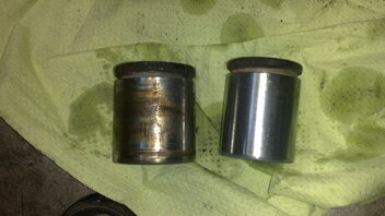

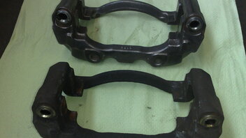

Das kann man ja wieder reinigen... vor dem Einbau ...

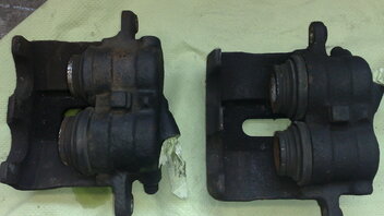

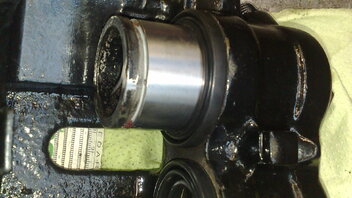

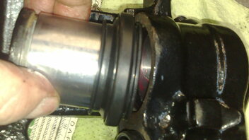

Girling 60 Bremssattel überholen

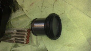

Fettpresse hab ich auch nicht also schnell zur Werke haben mir fürn 5er die Kolben raus ich hab die Poliert und gleich wieder eingesetzt bekommen. jetzt noch sauber abschleifen und lackieren und dann mal schauen was ich damit mache.
entweder überholt verkaufen, oder irgendwann mal in den 16v bauen. -

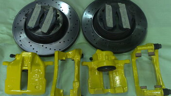

shorty_94: Bei 2x Sätteln vorne und 2x hinten (54er oder was das auch immer ist) geht das aber mit überholten schnell ins Geld...außerdem sind sie dann noch immer nicht in der gewünschten Farbe

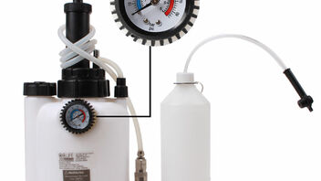

Zum entlüften für den Hobbygebrauch reicht oft der Entlüfter von Gunson, nennt sich Eezibleed: Klick mich hartBei 2x Sätteln vorne und 2x hinten (54er oder was das auch immer ist) geht das aber mit überholten schnell ins Geld...außerdem sind sie dann noch immer nicht in der gewünschten Farbe

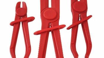

Hallo ,
um die Bremsflüssigkeit am auslaufen zu hindern , gibt es Schlauchklemmenzangen Set ( siehe Bild unten )
Kann ich nur empfehlen !
Zum Bremsanlagen entlüften kann ich dieses Set empfehlen ( siehe Foto ).
Ich benutze es selbes und kann es nur empfehlen .

Zum Thema Aufwand: Ich mache das nicht weil ich muss, sondern weil der Wagen mein Hobby ist und mir das Spaß macht. Und die Zeit spielt letztlich keine Rolle wenn es um Sicherheit geht! Außerdem ist das Wetter momentan so schlecht, dass der Wagen eher selten vor die Tür kommt.
FoxtrottKilo: Vielen Dank für dein Fürsorge. Bremsen habe ich schon mal öfter gewechselt, wobei ich noch nie die Sättel ausgebaut habe. Daher traue ich mir den Aus- und Einbau der Sättel schon zu. Den Zusammenbau der Sättel lasse ich vielleicht ne Werkstatt machen. Mal sehen wie gut ich voran komme. Fragen kann ich auch ein jemanden.
