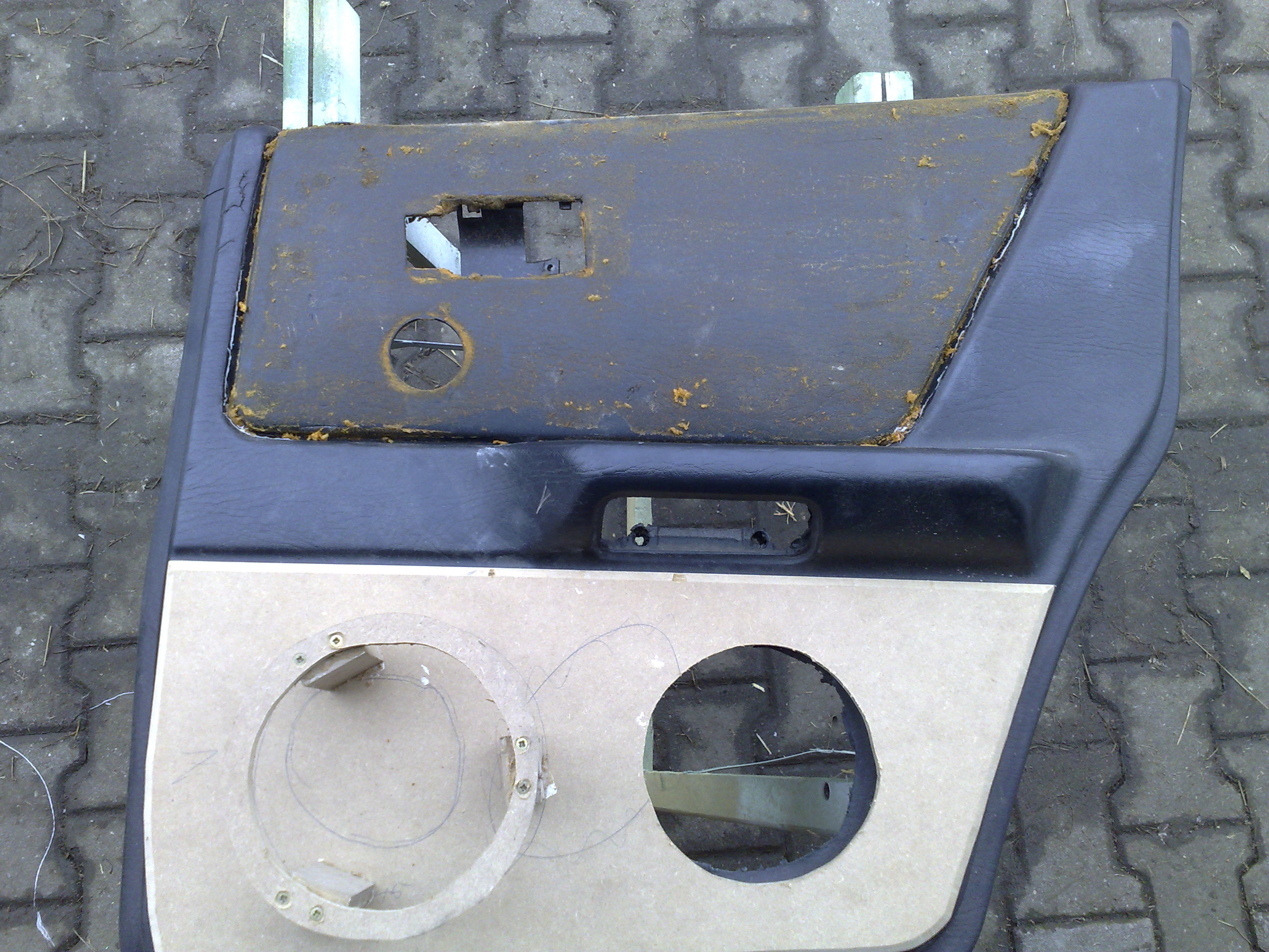

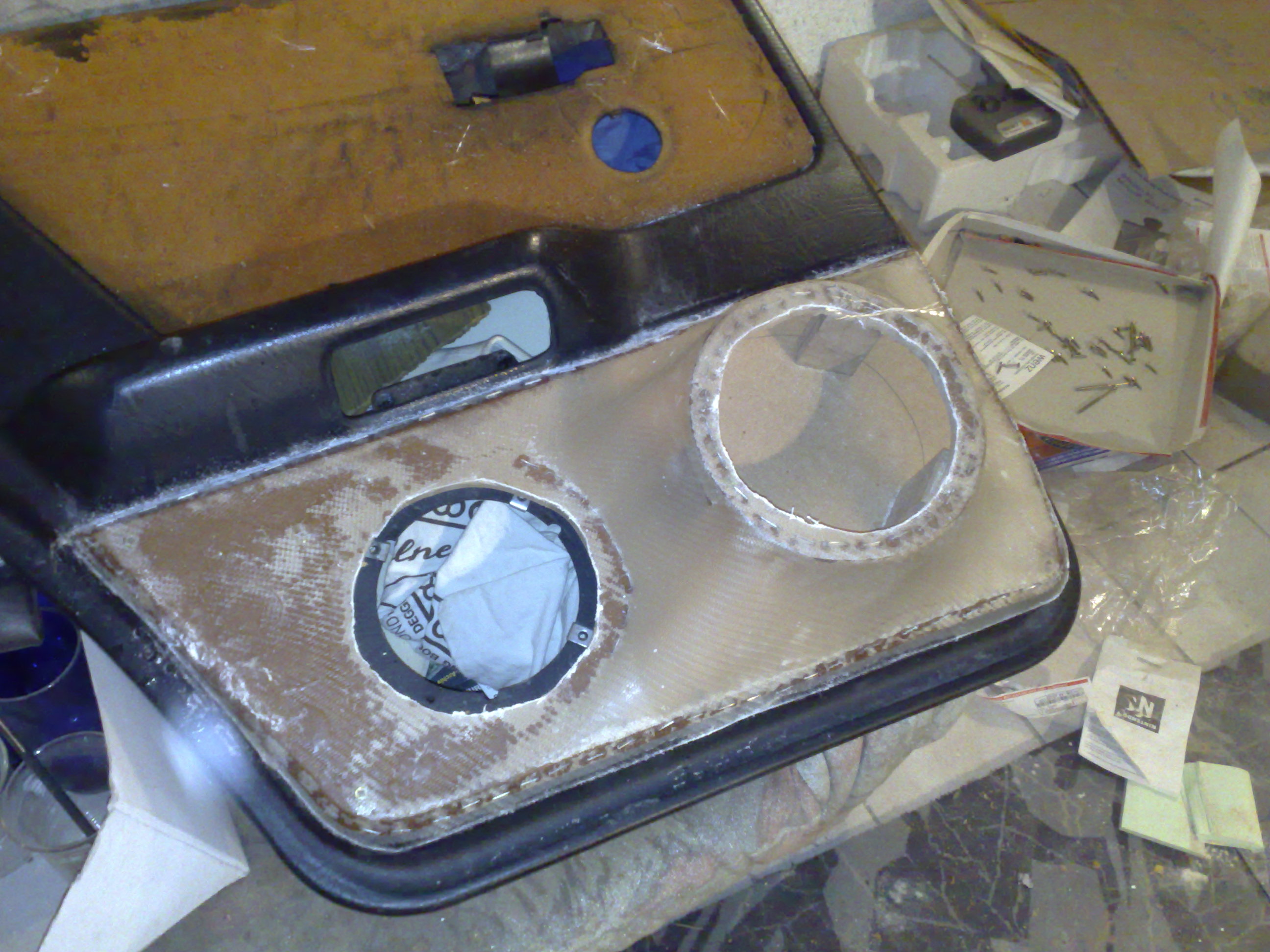

    Bau der Boards wäre "fürs erste" gar nich mal so kompliziert... Baumarkt in der Nähe und ne Stichsäge ist wahrscheinlich vorhanden? Dann brauchste je nach Lust und Laune etwas MDF, vielleicht ein bissl Glasfaser und Polyesterspachtel, wenn du den hinteren Teil der Türtasche behalten willst, und ne Menge Geduld. Dann schneidest dir ne Pappe aus, wie du sie brauchst, überträgst das aufs Holz, sägst das aus und schraubst das Konstrukt auf die Türpappe... die Detaillösungen kommen beim bauen... erstmal anfangen heißt die Devise! ;)
    "Anleitungen" für Doorboards gibts so eigentlich Nie, weil das jeder anders braucht, anders will oder anders kann. Der Andi456 hat sich z.b. Massivholzdoorboards aus einem Stück Gebaut... Eiche Hell und blau lasiert, die Dinger. In dem Schlacht-QP was ich mal gezogen hatte warn z.b. nur die Phonocar-Plastikboards ganz fies an die Pappe gespaxt. Meine alten Dobos aus der Limo waren ein Stück MDF, was ich mit GFK an die vorhandene Türtasche laminiert hab, und später mit Kunstleder bezogen hab, auch schon nich schlecht. Meine jetzigen sind da deutlich aufwändiger, mit nem massiv in der Tür verschraubten, angewinkelten MDF/Stahl/Hartholz Boardeinsatz, je 9 Lagen GFK, Dämm und Füllmaterial und extremem Gewicht :D
    Der T-Styler hat z.b. bis auf den Ring alles aus GFK gebaut, und selbst derda hat die irgendwie ganz individuell gebastelt, weiß aber grad nich wie.
    Möglichkeiten gibts also unendlich viele. Also machst du die Schnittmenge davon, wie das aussehen soll, was du davon realisieren kannst, und was der Geldbeutel hergibt. ;) Und schwupps, hast du eigene Doorboards gebaut.
    Vergiss allerdings nicht, was du alles dazu brauchst... wie z.b. Dämmung, Kabel, Kleinmaterial wie Leim, Härter, Harze, Schrauben usw. oder ggf. ne stärkere Endstufe. Grade beim Doppelkompo würde ich ne Massive Alubutyl-Dämmung, leichte Bedämpfung und verstärkte Türpappen vorraussetzen... soll heißen: spaxt du die TMTs nur labbrig an die Türpappen, gibts nur Akustikmus. Machst nen Ordentlichen Einbau, dann geht die 18 bis nach Istanbul. :phat:

    Tür komplett ausbauen, musst nich, nur die Türverkleidung runter, das is ja in 5 minuten erledigt.
