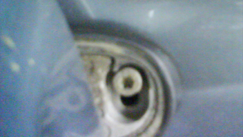

  • alsoooooo.... gestern mal geschaut undn paar bildchen gemacht ;)
    sind 2 torx schrauben die man lösen muss, keine inbus ;)
    problem war bei mir allerdings der kabelstecker für den spiegelmotor, ließ sich bei mir zumindest absolut nicht lösen. die beiden halter hatte ich zurückgedrückt und dran gezogen, wollte nich los.. wobei ich auch nich wirklich fest dran ziehen wollte, 14jahre alte kabel und so...
    abgesehen davon frag ich mich ehrlich gesagt, wie man das ganze nochmal fest verbinden soll.. weil zumindest ich da kein platz hab um irgendwas zu halten oder zu stecken :>

    bei mir gings ohne probleme, musste man zwar bissl ruckeln, aber den kabeln hats nichts ausgemacht (sind bei mir schließlich schon fast 20 jahre alt:D)
    aber wie gesagt, keine 5 minuten und ich hatte spiegel ab und neuen dran.
  • Ja der Stecker sitzt genau 3cm zu tief. Aber einfach mit der Zange schnappen, ein stück nach oben ziehen und dann das Gegenstück vom Spiegel drauf stecken. Passt schon.
