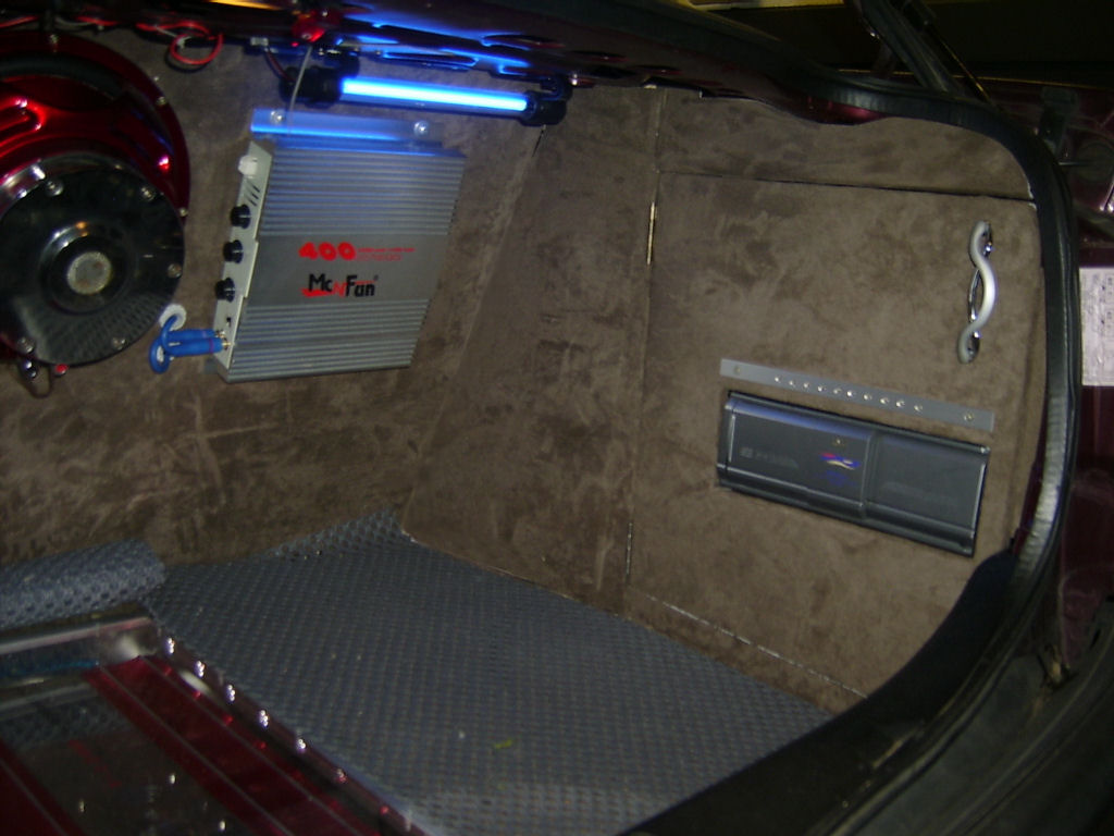

  • naja gut... sagen wirs so... der Freeair-Sub is Käse, und die Endstufe ghört auf den Flohmarkt... So nen Schrott an Komponenten hab ich selten gesehn. Der Rest vom Ausbau... also Handwerklich gesehen is wirklich gut... nur die Kompos sind Müll...
    greetz
    Da wurde aber viel weiter und komplexer gedacht, der Sub macht kein Freeair ;)
    Bei offenem Kofferraum ist die Armlehne oben, er bekommt Gegendruck von der Rückbank. Schallt also Bass nach außen. Aber ein schier unberechbares Volumen, es soll auch keine Parkplatzdisco sein.
    Aber der Normalbetrieb ist: Kofferraum zu und Armlehne auf und es geht in den Innenraum. Der Kofferraum bildet die Bassbox, alles berechnet, daher die recht eckige Form des Ausbaus.
    Die Endstufe für den Sub ist Klanglich mehr als ausreichend, die muss nur tiefe Freuquenzen bringen und das kann sie klanglich einwandfrei. Die Mittel und Hochtöner werden von einer anderen Endstufe befeuert, weil das merkt man die Unterschiede.
    Bei 6Jahren Garantie hab ich da nichts zu beklagen, da können die teuren Hersteller nicht mithalten. Die Anlage hab ich schon seit Jahren so, da war ich noch armer Abiturient und sie liefert nach wie vor treue Dienste.
    Würde sie den Vorurteilen gerecht werden hätte ich schon lange was anderes drin, aber warum wenns passt ;)
