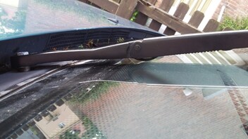

  • Ich weiß dass es hier um die Wischerarme vom A6 4B geht.
    Ich habe hier jetzt aber die Wischerarme vom A6 4F (4F1 955 409 und 4F1 955 410) liegen, aber die scheinen am B4 nicht zu passen (Am B3 sollen sie ja wohl durchaus passen).
    Die Feder auf der Beifahrerseite ist zu dicht an der Frontscheibe und im unteren Bereich schleift sie über die Scheibe bzw. über die Dichtung (siehe Bild).
    An dem Wischergestänge kann man nichts einstellen um das zu beheben oder?
    Wenn keiner etwas gegenteiliges behauptet, würde ich das im Lexikon ergänzen, dass die Wischer am B4 nicht gehen.
  • B3 und B4 haben doch die gleiche Frontscheibe ?(
    Eventuell ist auf der Beifahrerseite der Wellenstumpf abgenutzt oder reingerutscht? Kannst am Wischerarm sachte was biegen so das der Teil da unten etwas weg kommt von der Scheibe?
  • Das stimmt allerdings, in dem Bereich sollte eigentlich alles gleich sein :hmm:
    Das Wischergestänge ist doch nur mit drei Schrauben an der Karosserie beschäftigt oder?
    Ich habe nämlich drei Schrauben gelöst, den Wischer nach oben gedrückt und alle wieder fest geschraubt. Jetzt schleift die Feder nur noch über die Dichtung, nicht mehr über die Scheibe...
    So ganz zufrieden bin ich aber sowieso nicht mit der Form von dem Beifahrerwischer, eigentlich müsste man was von der Spritzwandabdeckung wegschneiden, damit der Wischerarm weit genug runter kommen kann:
    Ich denke, ich werde mir mal die 4B Wischer besorgen und schauen, wie es damit aussieht, die sind an der Stelle anders.

  • So, ich habe jetzt die Wischer vom A6 4B besorgt und das sieht viel besser aus.
    Hier mal ein Vergleichsbild der verschiedenen Wischerarme:
    Von oben nach unten:
    • 4F1 955 409 - Audi A6 4F Fahrerseite
    • 4F1 955 410 - Audi A6 4F Beifahrerseite
    • 4B1 955 407 D - Audi A6 4B Fahrerseite
    • 4B1 955 408 D - Audi A6 4B Beifahrerseite
    Bei den unteren beiden Wischern sind SWF-Wischer montiert, die oberen beiden scheinen original zu sein.
    Bei den Beifahrerwischern kann man sehr gut den unterschied im Bereich des Drehpunktes sehen, der 4B Wischer macht keinerlei Probleme an der Spritzwandabdekung.
    Beim Wischen habe ich keine Probleme mit dem Abstand zur Scheibe und wenn man die Wischer entsprechend montiert kann man die auch hochklappen (geht bei den 4F Wischern definitiv nicht).
    Bei aufgeklappter Motorhaube sollte man übrigens nicht wischen, das passt mit dem Wischer auf der Fahrerseite nicht.
    Fazit: Kann gut sein, dass man die Wischer vom 4F am B4 vernünftig montieren kann, problemloser ist es aber sicherlich, die 4B-Wischer zu nehmen. ;)
