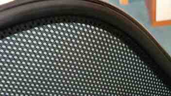

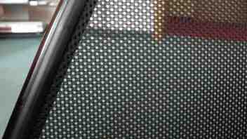

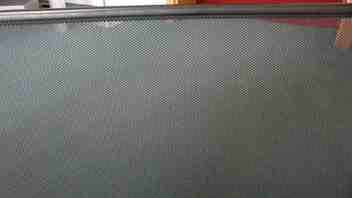

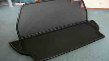

    nach dem ich Anfang des Jahres mein Windschott durch ein "Plexiglas"-Windschott ersetzen wollte, dies aber letztendlich auf Grund der schlechten Passform zu meinen GIS nicht getan habe, entschied ich mich mein originales Windschott neu beziehen zu lassen. Bei meiner Suche bin ich auf die Familie Dietrich-Könnecke gestossen.
    Lt. Bilder und Bewertungen bei Eb** sah alles ganz gut aus.
    Also habe ich Kontakt aufgenommen.
    Nach einem sehr freundlichen Gespräch wurde mir mitgeteilt das der Wechsel des Stoffes inkl. Versand 50,00? kosten soll.
    Der Preis war für mich OK. Also probierte ich es aus!
    Was soll ich sagen ich bin absolut begeistert.
    Es wurden sogar kleine Farbabschürfungen am Rahmen ausgebessert.

    So und nun noch die Fotos. Also seht selbst.
