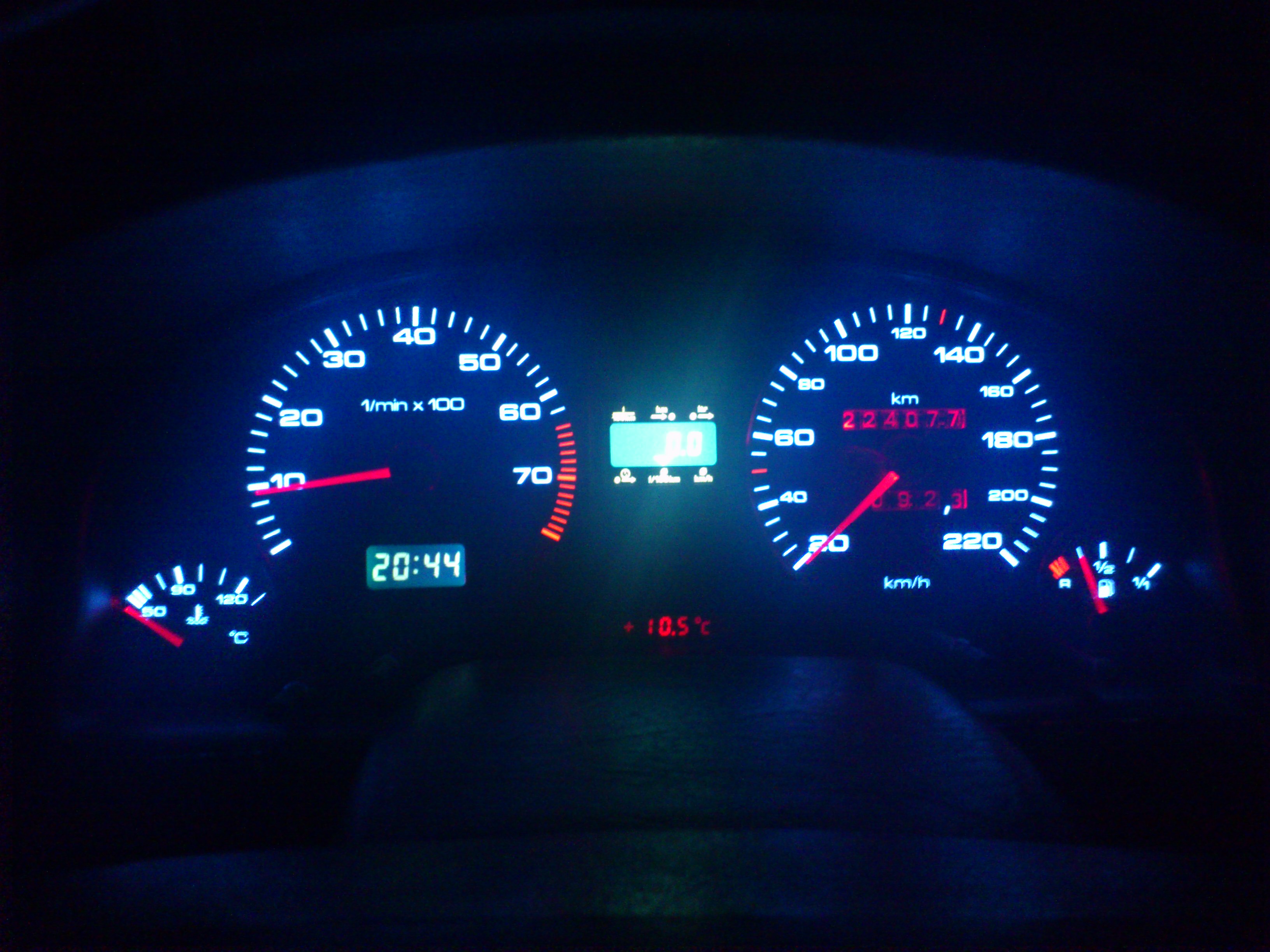

Ich habe auch die mit weißer Durchleuchtung von quantitec.
Ich muss dir schon recht geben, dass sie auf der einen Schalterstellung grünlich und auf der anderen Schalterstellung bläulich rüberkommen...
Auf meinem Bild sehen sie aber auch aus, als ob sie weiß leuchten würdenLG Flo
Kleiner Tipp fals es andere auch so stört wie mich es gestört hat.
Wie man auf dem Foto oben sieht leuchtets rund um den Zeigern raus, ich habe da einfach mit schwarzem Isolierband die löcher durch die die zeiger gesteckt werden verkleinert so das man es nicht mehr sieht . Ist recht fummelig da man das machen muss wenn die zeiger schon aufgesteckt sind beim UN4 Tacho, aber machbar.
Dann hat das durchleuchten ein ende und das ganze bild wirkt wesentich stimmiger und hochwertiger. -
na ma sehn ob das drin bleibt,...so siehts bei mir aus -.-
entweder grün oder blau
