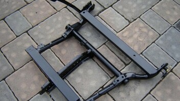

  • 4cm sind auf jeden Fall zuviel. Selber bauen? Passt du deine originalen an oder wie?
    Ja, die originalen Sitzkonsolen werden für die Recarositze angepasst. Ist natürlich nicht ganz legal das ganze. Ich habe die Idee aus einem anderen Forum, siehe Bild. Meine wird dann so ähnlich aussehen. Die Längsverstellung bleibt bei mir erhalten.
