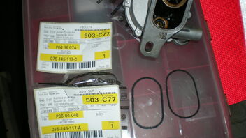

Welche Dichtung nimmt man eigentlich üblicherweise?
Gibt ja eine dicke und eine dünnere Ringartige. Mir scheint die dünne besser zu passen da die dicke etwa 2mm länger ist als die Aussparung der Pumpe.
100%ig identisch mit der originalen Dichtung ist ja keine davon. -

Habe jetzt bei Audi eine Dichtung letztens bestellen wollen und der meinte, es gibt 2!
Also heute ausgebaut und gesehen, dass es ein O-Ring ist. Im Programm steht aber:
O-Ring: 075 145 117A
bei Bedarf mitverwenden: Dichtung 075 145 117CBraucht man beide oder ist das Bauartbedingt?
als nun nun kürzlich eine neue pumpe einbaute, war sogar eine dritte variante zu sehen.... wo da nun wirklich der unterschied ist...

du kannst ja nur eine nehmen. und auch nur eine passt. das ist ein puzzle... wie gasagt, bei meiner neuen war eine dritte variante dabei.
die anderen zwei hab eich noch hier, weil ich auch erst die dichtung tauschen wollte, bis ich gesehen habe, dass das gehäuse gerissen ist. -
100%ig identisch mit der originalen Dichtung ist ja keine davon.Hier sind ja sogar die Dichtungen abgebildet in seinem Post oben, aber wie erkennt man den Unterschied oO

wirklich gute frage. mir hat man ja auch beide verkauft, mit den worten: "wenn du sie abschraubst, siehst welche drin ist"...
Ja geil, die original eingebaute war auch anders als die beiden neuen!
Also die dicke wäre sicherlich besser aber die war bei mir zu lang für die Vertiefung der Pumpe, die dünne Ringdichtung hat wunderbar gepasst aber die ist dummerweise zu dünn. Also die verschwindet schon fast komplett in der Vertiefung und dichtet so nicht ausreichend ab.
Ich hab alles richtig blankgeschliffen aber trotzdem drückt's noch Öl durch.
