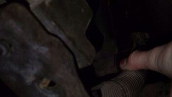

  • Neueste Erkenntnisse - Bremse mal kreftigst betätigt, zweite Person geschaut und gefühlt. Bewegen tut sich da absolut garnichts durchs Bremsen. Auch mit 50KG Zuladung im Kofferraum nicht. Selbst mit Zuladung ist die Feder allerdings sehr lose, man kann die Platte vom BKR auch locker aus der Verankerung heben (vgl. eines der Bilder, da liegt die Platte einfach auf diesem Führungsstift ohne große Spannung...). Die Feder lässt sich auch einfach mit dem Daumen bis auf die Achse runter drücken.
    Die beiden Löcher haben dann einen 50mm Abstand. Zumindest ist das beim B4 so.
    Der b3 hat am BKR keine Löcher wie beim b4.

  • Das rot markierte, das ist soweit ich mit erinnere, das ist das Ventil, das bewegt wird um die Bremsleistung zu verändern. Du kannst ja mal die große Feder aushängen und schauen, ob man die Ventile bewegen kann.
    Ich nehme auch zurück, dass ich dem BKR zerlegt habe. Das war der vom B4, der ist aus der Erinnerung anders aufgebaut.
    Beim Einstellen der Feder würde ich mal genau eine Werk Rep Anleitung einsehen. Ich habe mir mal am SD (1,9 l k) die Zähne ausgebissen. Ich habe ewig rumgemacht am BKR, nix ging.
    In der Werkrepanleitung, sicher Microfiche, stand dann beim SD ein anderer Wert für die Feder. Und kaum macht man es richtig, gings....

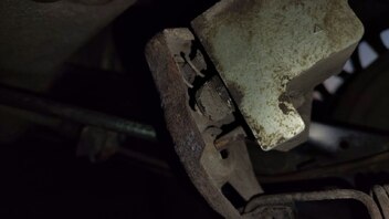

  • Du kannst ja mal die große Feder aushängen und schauen, ob man die Ventile bewegen kann.
    Da bewegt sich tatsächlich null komma nix, das wird vmtl. auch der Weg sein über den die Werkstatt es versucht hat. Dort sind zwei dieser Nupsies, der hintere sieht am Rand auch ein wenig korrodiert aus. Ich denke mal die Kollegen sind fest. Also muss doch ein neuer BKR her, dann mal schauen ob sich das Altteil in irgend einer Form revidieren lässt...

    Ich vermute nun auch eher das die Mechanik des BKR der Grund ist weshalb sich hinten nichts mehr tut. Ich schaue mich nach einem Schlachterteil um...
    Im Zuge des Tauschs wird dann ja auch noch einmal entlüftet bzw. wenn die Bremse ohnehin offen ist würde ich einmal die Bremsflüssigkeit in Gänze tauschen da das in meinem Besitz noch nicht passiert ist und keiner so genau weiß wann es das letzte Mal gemacht wurde.
    wenn der Regler fest gegammelt ist dann bremst die Hinterachse als wenn du voll beladen bist.
    Wenn er entlastet festgegammelt ist müsste sich die Bremse ja auch wie entlastet verhalten, also hinten kaum gebremst.
