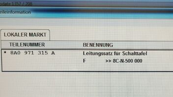

Der Kabelbaum ist anscheinend, gemäß Teilekatalog, bei allen Motorisierungen und Getrieben identisch. Aber es gab zu MJ 1993 eine Änderung, der von Dir benannte Kabelbaum passt 1:1 bis Fgst.-Nr. N-500000, ab P-000001 gab es Änderungen (z.B. ist der ABS-Schalter in der Mittelkonsole entfallen) und damit eine neue Teilenr. Für Ausstattung mit Klimaanlage oder Klimaautomatik gibt es zusätzliche Kabelbäume.
