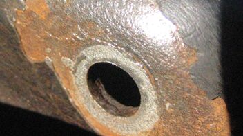

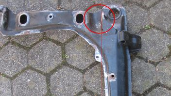

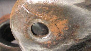

  • Das mit den verschiedenen Lagern ist mir bekannt, die werden sowieso neu, hab ich schon seit letztem Jahr rumliegen. Damals konnte ich eine sehr gut erhaltene Achse samt ziemlich neu aussehenden Querlenkern erstehen. Beim Ausbau der Querlenker fanden sich dann aber bei einer Aufnahme zwei schöne kreisförmige Risse um die Schraubenbohrungen, die äußere Aufnahme war bei genauerem Hinsehen dann auch etwas verbogen. Da hat wohl einer nach heftigem Randsteinkontakt einfach nur die Querlenker getauscht. Schade, aber wäre wohl auch zu perfekt gewesen.
