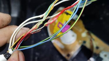

    Ich hoffe hier kann uns einer helfen. Wir haben einen Audi 80 b4 aus 92 mit 2.0 L und 115 PS und Automatikgetriebe.
    Leider hat es hinter dem KI einen kleinen Schmorbrand gegeben. Zur Sicherheit würden wir gerne nicht nur die Kabel sondern auch das KI tauschen welches die Teilenummer 8A0919033AJ hat. Kann uns jemand sagen was der Unterschied von den Buchstaben AJ und K am Ende der Teile-Nummern sind ? Hat jemand zufällig ein passendes KI zu veräußern?

    Mit dem Tauschen ist es möglicherweise nicht getan, wenn die Ursache unklar bleibt. Sonst brauchst du danach wieder ein KI. Schaue erst mal nach ob die falsche Sicherung zur Absicherung des Kombiinstrument verwendet wurde. Dann kannst Du mit der Forensuche nach Ähnlichen Fehlerbeschreibungen zur Lösungssuche beginnen, das ist kein seltener Fehler. Tip: Masseverbindungen unter dem Amaturenbrett und Übergangswiderstände an den Sicherungsträger kontrollieren.

    Und ich sehe schon auf dem Foto das es ein UN4 KI ist.
    Und was ihm da abgeraucht ist ist vermutlich das MC. Denn die Kabel Farben gehen ins MC.

  • Und was ihm da abgeraucht ist ist vermutlich das MC. Denn die Kabel Farben gehen ins MC.
    Jo. Auch zu sehen am weißen Stecker. Und möglicherweise ist die Ursache die rote Leitung, "Klemme 86s" vom Zündschloss, die zudem nicht abgesichert ist.

    Die kleine Einheit mit den drei Leuchten die hinten am Tacho aufgesteckt ist.
    Vor der Wiederinbetriebnahme Minicheck prüfen oder tauschen, sonst sieht es mit neuen Leitungen vielleicht gleich wieder so aus.
