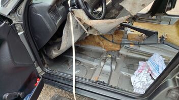

  • Hallö, Der Titel ist nicht übertrieben... Habe mal verkackt als ich das Auto gewaschen hab und nunja... Meine füße waren nass und als ich runtergeschaut hab war da ne pfütze....
    Habe das ganze ca 2 Stunden mit 4 föhn und Ner weiteren Person getrocknet und es ging erstmal gut.. heute bzw 2 Tage später ist wieder alles nass.....
    Wieviel Arbeit ist es den Teppich rauszubauen? Würde sonnst halt einfach das machen

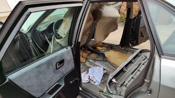

    Armaturenbrett raus (kein Witz), Sitze raus, Schrauben am Gasfuß lösen
    Wenn meine Auto wäre, Sitze Sitzbank, Leisten an den Türen raus. Dammmaterial aussaugen hochdrücken und trocknen lassen....
    Ggf. wird es sonst unter dem Sitz nicht trocken......

  • Kann dir sagen woran es lag, habe löcher gebohrt im Bodenblech (frag nicht warum) und habs vergessen gehabt als ich drunter bin mit hochdruck 😭 ich glaub ich probier's noch ne Weile trocken zu kriegen.... Vllt jeden Abend 2 Stunden mitm fön hantieren ne Woche 😭
  • Jo, und jedes mal nachdem du im Regen gefahren bist ists wieder Nass.
    Die Löcher sollten sich dann auch recht schnell vergrößern (Rost)

  • moment also hab mich n bissle informiert hier und da, es reicht mir auch einfach den teppich son bissle von hinten anzuheben das ich qwasi das flüssige wasser weg machen kann, dann kann ich den teppich angeheben und so trocknen.... dafür muss ich das amaturenbrett nicht raushauen oder?
  • Zitat
    Du siehst, der Teppich geht unter das Amaturenbrett.
    Das wird aber auch so trocken....
