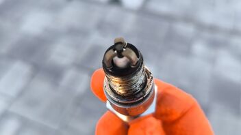

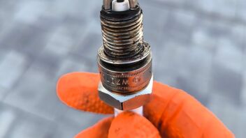

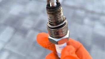

habe mal die Zündkerzen raus-gedreht und angeschaut. Meiner Meinung verbrennt er zu mager. Kann das sein? Wenn ja wie stelle ich denn das ein?

Mbk wäre nett dann kann man sagen wie du einstellen kannst und ob du überhaupt einstellen kannst
Bei dem kannst du kein co einstellen.
Ich gehe eht von Fremdluft aus über den Flansch unter der Einspritzeinheit. Oder sonst wo.
Würde sagen sieht eigentlich ganz gut aus. Seit wie vielen KM sind die Kerzen verbaut? siehe Bosch Zündkerzen Bilder
