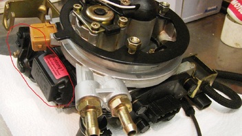

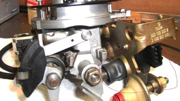

  • So, wieder daheim und direkt auf in die Werkstatt. SO sieht bei mir aus:
    52k4k6kj.jpg">52k4k6kj.jpg">">
    yfack35p.jpg">yfack35p.jpg">">
    hocopune.jpg">hocopune.jpg">">
    Mich wundert der kleine Extrastecker am Motorsteuergerät. Wo kommt der drauf? MUSS da was dran?!?
    Und was ist es? Mono Motronic oder Mono Jetronic? Vierpoliger Stecker am Leerlaufsteller meine ich war jetzt vierpolig...

    Ich hab mal die größeren Bilder jetzt verlinkt. Sorry, mein Fehler.
  • Dein Wagen hat definitiv eine Mono-Jetronic. Die Mono-Motronic kam erst im Sommer 1990 zum Wechsel auf das Modelljahr 1991. Diese hat dann auch keine Unterdruckdose am Zündverteiler mehr und nur noch ein kombiniertes Steuergerät. Hat Peter eigentlich auch alles schon dargestellt.
    Der lose Stecker am Motorsteuergerät ist normal und wird auch nirgends aufgesteckt. Ist vermutlich als Prüfanschluss gedacht.
