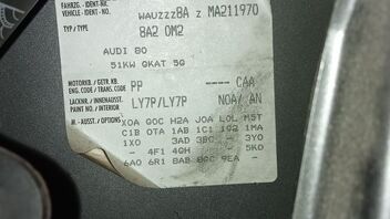

  • Such mal den Getriebekennbuchstaben, sollte auf dem Ausstattungsaufkleber im Kofferraum zu finden sein. Wenn es ein 4+E Getriebe ist, dafür musst du den Kennbuchstaben dann mal googeln, lohnt es sich auf jeden Fall, zumal du ja alle Teile da hast. 4+E bedeutet Endgeschwindigkeit im 4. Gang erreichen und dann in den Schongang (E=Economy). Es gibt auch Getriebe, da ist die Endübersetzung gleich, nur durch den zusätzlichen Gang sind die Übersetzungen weiter aufgespreizt.

  • Ich schau morgen mal nach dem Aufkleber, ich werde dann berichten.
