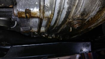

  • Das der Schalthebel ein bisschen vibriert ist mir relativ egal, ich will mir nur nicht den Motor zerschießen, ich hab den Wagen ja erst seit paar Tagen. Beim motor/getriebe ist "viel" Öl, da bin ich mir nicht sicher von wo es kommt, aber getriebeöl werde ich definitiv mal wechseln, genauso wie das motoröl.
  • Für meine Begriffe ist das Motoröl, aber ich stehe nicht vor oder unter dem ABC.
    Schaum mal, entgegen der Fahrtrichtung, hinten am Motor zum Getriebe. Ist hier alles voller öl, ist wahrscheinlich die Zylinderkopfdichtung undicht. Normal.... Dann kommt es auch vorne aus dem V Richtung Zahnriemen....
    Machen, mind. 10 Jahre Ruhe....
