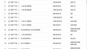

    Welche LiMa darf es denn sein?
    Entweder ein Bild vom Typenschild der alten LiMa oder besser noch ein Bild vom PR-Code-Aufkleber (im Serviceheft oder im Kofferraum) einstellen.

    8GC
    Drehstromgenerator 65A
    8GD
    Drehstromgenerator 90A
    8GG
    Drehstromgenerator 110A
    8GL
    Drehstromgenerator 120A
    8GM
    Drehstromgenerator 70A

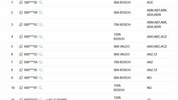

    Würde ich so pauschal nicht behaupten. Die Übersichtstabelle, die ich oben eingestellt habe, ist aus 7zap und daher immer mit Vorsicht zu geniessen, da "Entfallteile" oft nicht mehr gelistet sind.
    Kann aber auch sein, dass ich auf die Schnelle in die falsche Übersichtstafel geraten bin. Auch bei 7zap ist die 70A-LiMa von BOSCH für den 1Z gelistet.
    Andere "Quellen" (Nr. 4) bestätigen das auch.
    Trotzdem schadet ein Blick auf den PR-Code auf keinen Fall!
