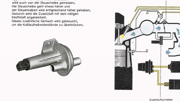

  • Die Luft die durch den Zusatzluftschiebe (die Zigarre) geht, strömt auch über die Stauscheibe. D.h. das Gemisch wird passend korrigiert.
    Wenn die Leerlaufdrehzahl kalt zu niedrig ist liegt das wahrscheinlich an der Zigarre. da ist ein Bimetall drin der elektrisch geheizt ist. Dieser Bimetall korrodiert. Wenn du den Stecker abziehst, bevor du den kalten Motor startest müsste du erhöhte Drehzahl haben und die müsste auch hoch bleiben.

    Ob ich nun die Drosselklappe etwas öffne oder den Zusatzluftschieber. wie soll sich dabei das Gemisch anfetten? Klar muss das Gemisch in der Warmlaufphase angefettet werden, das geschieht aber nicht über den Zusatzluftschieber sondern über den Drucksteller, oder?
    -wenn die Stauscheibe angehoben wird erhöht sich die Kraftstoffmenge- richtig?
    -wenn gleichzeitig die Luftmenge ansteigt, im richtigen Verhältnis (das ist ja die Kunst der Gemischaufbereitung), ändert sich nichts am Lambda Wert (ohne Korrekturen).
    Das halten des Lambda Wertes ist ja u.a. auf die geometrische Form des Trichters im Luftmengenmesser zurückzuführen.
    -Wenn ich nun die Stauscheibe bewege ohne die Luftmenge zu ändern, dann ändert sich der Lambda-Wert. Das macht ja der Drucksteller...

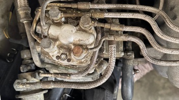

    Habe die Benzinleitungen von der KE Einspritzun zu den einzelnen Düsen abgeschraubt. (Die oberen 4 auf dem Bild). Direkt nach dem Fahren. Müsste da Benzin rausspritzen beim öffnen oder nicht? (Ich vermute nicht da die Düsen ohne Stromanschluss nicht selber wissen wann diese schließen müssen)
  • Die Einspritzdüsen ED sind nicht elektrisch, sondern offnen rein mechanisch wenn der Kraftstoff Druck größer ist, als der Öffnungsdruck ÖD. Unterhalb des ÖD müssen die ED dicht sein. Nach dem Abstellen der Kraftstoffpumpe sinkt der Druck schnell über den Rücklauf unter den Öffnungsdruck der ED.....
    Wenn die Kraftstoffpumpe aus und die Stauscheibe in Ruhelage ist, wird eher wenig bis gar kein Kraftstoff austreten. Du kannst dir das Strahlbild der Düsen mal ansehen. Die Düsen dazu in einen Eimer oder ähnliches hängen und bei laufender KSP die Stauscheibe anheben. Die Düsen sollten alle ab einem bestimmten Moment anfangen zu sprühen und einen schönen NEbel bilden. Das ist selbstverständlich hoch explosiv.....

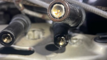

    Ja können sie, weil die wie katze sagt 56633, mechanisch über Druck funktionieren. Hier:
    Ich habe mal meine hässlichste abfotografiert. Das ist unten das Ende der Düse wo der Kraftstoff in den Brennraum eigentlich in zerstäubter Form reingegeben wird.
    Siehst du diese hässlichen gelben Laufspuren? Wenn dieser Penöpel in der Mitte den z.B. Restdruck nicht mehr halten kann kleckern die rum. Und das geht dann ungewollt in den Brennraum mit rein. Folge ist kack Leerlauf und auch Startprobleme. Bei mir waren die Gummidichtungen von diesen Plastehülsen drum herum zusätzlich im Popo = Falschluft ohne Ende, schlechte Warmlaufphase. All das. Ich hatte auch ALLES andere durchgetestet und gemessen und weiß der Geier was. Letztlich war das aber das Problem.
