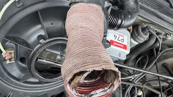

Aber eine Frage habe ich… wofür ist dieser „Flecht“ Schlauch in dem Bild? Und wo kriege ich so einen neuen her?

Das ausgefranste Rohr ist die Ansaugrohrvorwärmung. Heißt: wenn dolle kalt draußen wird dadrüber warme Luft direkt vom Motor Richtung Ansaugung geleitet, damit die angesaugte Luft bissel wärmer ist. Man verspricht dich davon ein ruhigeres bzw. schonenderes Warmlaufen des Autos. Das dürfte mit deinem Thema nix zu tun haben.
Achsooo, ja sowas in die Richtung hatte ich auch in kopf… gibts sowas noch „neu“ zu kaufen oder kennt jemand eine gute alternative um dieses alte Rohr mal zu tauschen bzw ersetzen… weil richtig sitzen tut das auch nicht mehr 😅
Lass das so wie es ist, das spielt wirklich keine Geige. Neu gibt es die mMn nicht mehr. Bei Kleinanzeigen kannste manchmal welche finden, wenn man nach Luftfilterkasten sucht, hängts manchmal mit dran. Aber die sehen alle so aus.
Guck mal im Baumarkt bei den Klimageräten. Muss natürlich hitzebeständig sein. Frasenrohr oder ähnlich. Ich fahre seit Jahren ganz ohne......

Wenn das Rohr kein Unterschied macht lasst ich es drauf.. ist irgendwie noch drauf aber irgendwie auch nicht 😂
Naja das ist manchmal nicht ganz trivial mit dem flexrohr wie schon gesagt wenn es kalt ist wird darüber vom Krümmer warm bzw Heißluft zu geleitet. Das vermindert Kaltlauf Probleme und eine zu hohe Kraftstoffanreicherung wegen der Kondensationsverluste. Auch meine ich wird dadurch die Verbrennung im kalten Zustand verbessert.
Das schaltet sich idr automatisch per Unterdruck um meist ist aber die Klappe und oder wie bei dir der Schlauch durch. Alternativen gibt's im Heizung/Klima Bereich.

Ja ich denke ich werde das mal austauschen..
Kann ja am Ende des Tages nicht schaden. 😉
