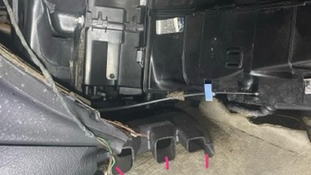

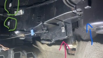

    Hier zum Vergleich, bei mir ist der Wärmetauscher zum Beispiel hier:
    - Rosa Pfeil = Wärmetauscher, der ist da wie eine Kassette reingesteckt.
    - Blauer Pfeil Gebläselüfter
    - Grün: Clips lösen und den gesamten Kanal abbauen.

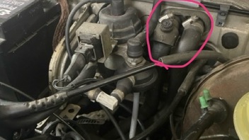

    Lösen des Wärmetauschers von innen erklärt sich von selbst, wenn du es dann freiliegen hast und siehst. Dran denken, dass du die Schläuche im Motorraum löst:
    Achtung da kommt normalerweise Kühlwasser raus. Also entweder vorher ablssen oder irgendwas drunterstellen. Aber dein Kühlwasser war eh leer?! Dann dürfte da ni so viel nachkommen….
    Ich hoffe mal, das ist bei dir so ähnlich aufgebaut…
    Die Schläuche unbedingt auf Schäden prüfen, sonst nützt dir der neue WT auch nix. 😜
    Und danke für diese nahezu perfekte Erklärung !!!
    Was heißt hier „nahezu“! 😜
    Viel Spaß beim schrauben. Ich würds an deiner Stelle selber machen. Man wächst mit seinen Aufgaben. 👍🏼
