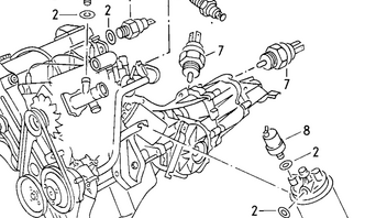

  • Okay - also
    Es kommt zunächst drauf an ob du die Zusatzinstrumente hast (Öldruck, Öltemperatur, Spannung)
    Wenn du Zusatzinstrumente hast ist in Position 8 ein Multifunktionsgeber, welcher das Signal für das Zusatzinstrument und das Schließer- Signal für die dynamische Öldruckkontrolle abgibt. Wenn du keine Zusatzinstrumente hast ist dort einfach der Schließer-Schalter (1 Bar)
    In Position 1 muss dann der 0,25 Bar Öffner sein.
    Wegen deiner bisherigen Beschreibung gehe ich davon aus das du keine Zusatzinstrumente hast - also einfach 2 Schalter
    So wie es jetzt aussieht hast du versucht den 1 bar Schließer durch einen 0,25Bar Öffner zu tauschen - das geht ned

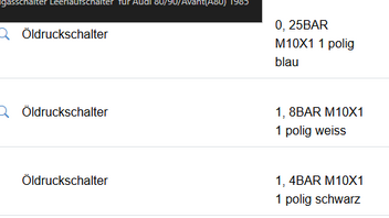

    Hier sind die möglichen Schalter:
    Welche Nummern, und welche Farbe hat den der Geber den du raus gedreht hast? Wenn der noch Original ist würde ich nach dessen Teilenummer (und Farbe) richten
