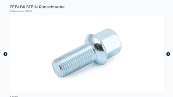

Wenn ich originale Audi 80 Stahlfelgen montiere, dann muss ich diese Kegelbundschrauben verwenden:
Febi 46632 M14x1,5 27mm Gewindelänge
richtig?

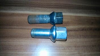

Also wenn ich meine original Stahlfelgen montiere dann mit diesen Schrauben??:

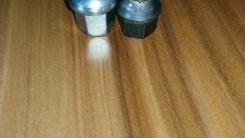

Im Bild ist aber Kugelbund, du sagst Kegelbund, aber wie ich oben gelesen habe ist das Bild mit der richtigen Schraube
Hier
