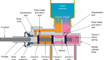

  • Es macht durchaus Sinn, zum Wechseln eines Bremssattels das Bremspedal mittels Pedalspreize (oder einer Latte /Brett) vorzuspannen. Es gibt weniger "Sauerei", weil keine Bremsflüssigkeit mehr auslaufen kann.
    Die Begründung liegt im Aufbau des Hauptbremszylinders:
    Wird das Pedal nicht vorgespannt, wird die geöffnete Leitung zum Bremssattel über den Vorratsbehälter belüftet und die Bremsflüssigkeit läuft durch den (geodätischen) Druck der Flüssigkeitssäule aus.
    Physikalische Gesetzmäßigkeit, die ich mir erst vor kurzem zu Nutze gemacht habe, als ich beim Wechsel der Bremsbeläge keine Möglichkeit hatte, einen Teil der Bremsflüssigkeit aus dem Behälter abzusaugen. Einfach einen Teil über das Entlüftungsventil ablaufen lassen.
    Spannt man dagegen das Pedal vor, wird die zu öffnende Leitung gegenüber dem Behälter verschlossen, es kann aus dem Behälter nichts nachlaufen und dementsprechend auch nichts auslaufen. Der "Vordruck" spielt dabei keine Rolle, da Fluide sich nicht komprimieren lassen.
    Ich weiß nicht, ob mich da mal ein Monteur drauf gebracht hat oder ob ich das irgendwo gelesen habe. Jedenfalls funktioniert es super.
    Wer es nicht glaubt, kann es ja selbst einmal ausprobieren. Versuch macht kluch!
